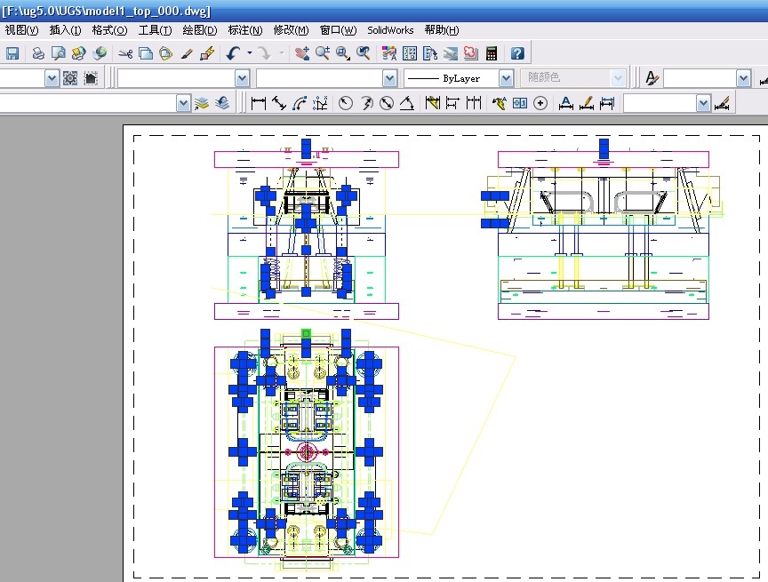

我把UG的注塑模装配图(TOP文件)导成了DWG格式,用autoCAD2007打开后虽然所有的线都可以显示,但是只有几条线可以修改。请问怎样才能使每条线都可以修改?按ctrl+A全选只能选几条线,如图
发表于 2010-5-23 20:55:27 | 显示全部楼层 来自: 中国广东广州
你是直接导出DWG格式的吧?,UG直接导出DWG格式不好很容易出现问题。你先导出成CGM格式,然后再新建一个文件,导入你刚才导出的CGM文件,然后再导出DWG格式就OK了,这种方法可定没问题的。

发表于 2010-5-24 08:56:04 | 显示全部楼层 来自: 中国江西抚州
试一下2DEXCHANGE命令,可能能解决你的问题
