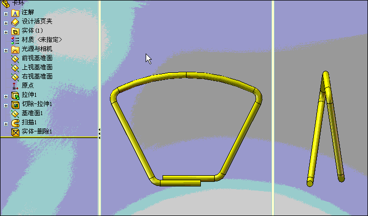

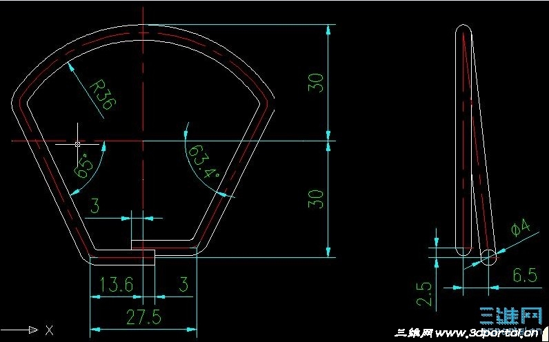

前几天有人问起如何画3D模型,顺手做了个并抓个教程,先发图吧,大家需要的话,再传教程。1 k! U- Y. K- n
% I6 O0 n$ {5 s/ q% S
题目
题目
3 Q) M' z1 o8 c  d+ t) d$ U
题目# ^6 K, r- i# a+ a5 O
4 ]6 R- ]4 a& B3 |
3D
3D
% d8 R7 `7 m# W
3D
参与人数 1三维币 +1 收起 理由
chenjun520601 + 1 传教程后再另行加分!

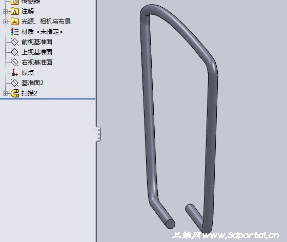

向楼主致敬,我也来做一个,随意做的,没按尺寸来,顺便附上我的做法,希望能抛砖引玉。
chenjun520601 + 2 教程奖励!

6# lystar 5 R1 i: E8 o  M# t) V! E3 I: g. c
谢谢你的教程,可是最后一步的实体删除,删除哪个呢?我的删除不了啊!
发表于 2010-5-24 22:21:01 | 显示全部楼层 来自: 中国山东青岛
6# lystar ' f: H  a  C+ Z: }+ Y* K) Z

6# lystar 9 B5 A7 R4 o9 K. l3 r7 Y# d, G
谢谢你的教程,可是最后一步的实体删除,删除哪个呢?我的删除不了啊!$ D7 i! r6 D' f8 I4 U: b
hkling 发表于 2010-5-24 22:08 http://www.3dportal.cn/discuz/images/common/back.gif
6 T/ m& d8 K8 R  u实体删除先前生成的那个扇形(第三步那个扫描时去除“合并结果”那个选项,使之成为两个实体,然后删除先前实体)

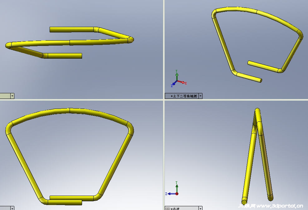

发表于 2010-5-27 21:40:44 | 显示全部楼层 来自: 中国浙江金华
很懒的画一个支持下。

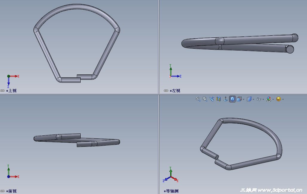

21# 郎760206 5 d) O' b5 h; h4 d! o( g0 `/ |1 ]
我看了下楼主的视频做法,做的也挺不错的,这是比较传统的做法,两个不同曲面求交叉曲线,我画图的时候也经常用到,挺实用的;
* H9 J: B9 k5 G) i" p+ O- o8 L但是这种做法某种程度上相对比较繁琐,有些时候,一个比较简单的外形的话可以换一种思路,用相对简单的办法来达到,比如说外轮廓线引用,这个相对好理解一点,在制作时也好获取;
) M/ T2 t/ x% h! N+ K9 e4 D8 }楼主的视频里面先生成了一个螺旋线,实际上可以用扫描曲面,并用沿路径扭转的方式来达到,或许会更快些。
: u! C& J& Q2 k8 r' O$ X; G) X- E这只是我一家之言,绘图方法的快慢好坏跟软件使用熟练程度有很大关系,只要能方便快捷的画出需要的图形就好,条条大路通罗马嘛! " {# N& }; g0 `+ Z9 V
