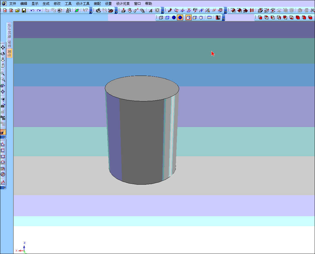

请问如何在圆柱体或者四方体表面,或者圆管的内表面切槽!!
希望各位高手不吝赐教!!!

对于圆形体用旋转特征——除料。对于矩形体直接用设计元素的孔类长方体。
发表于 2010-5-24 23:06:48 | 显示全部楼层 来自: 中国山西临汾
圆柱体外圆开环形槽视频(GIF动画),不知道对楼主是否有用。. F8 O5 M/ `4 a( o2 j3 r" u+ S
发表于 2010-5-27 20:47:15 | 显示全部楼层 来自: 中国山东临沂
4楼的用那么麻烦吗,放个孔在上面,然后编辑下截面就完成了
