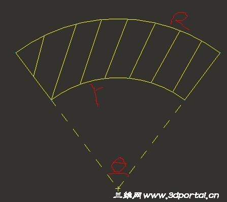

发表于 2010-5-23 21:51:58 | 显示全部楼层 |阅读模式 来自: 中国四川绵阳
我想知道形心在哪里,哪位知道的大哥告诉一下,感激不尽。" ]$ K: [7 [2 c  U( Z9 a9 ^% D9 f1 W
发表于 2010-5-23 22:38:36 | 显示全部楼层 来自: 中国上海
用CAD把图形画出,然后做成面域,再查询一下不就知道形心的位置了。
天际孤帆 + 2 鼓励交流
发表于 2010-5-24 07:50:34 | 显示全部楼层 来自: 中国山东烟台
这个很简单,可以在弧上取三点,并连线,分别作垂直平分线,垂直平分线的交点就是型心
 楼主| 发表于 2010-5-24 08:28:38 | 显示全部楼层 来自: 中国四川达州
3# mengfansheng   很明显你求的是圆心

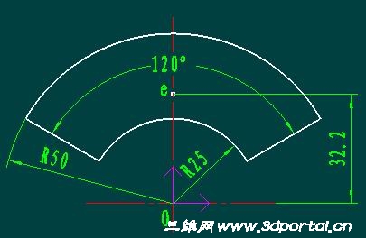

发表于 2010-5-24 09:25:10 | 显示全部楼层 来自: 中国山西太原
用AutoCAD或CAXA绘图软件求形心很简单:画出图形,点求重心图标,点击图形内任一点,重心就出来了,还列出纵、横座标值。) w. |+ N; R( o& t3 }6 I
如图求重心。
 楼主| 发表于 2010-5-24 09:36:22 | 显示全部楼层 来自: 中国四川达州
5# gaoyns & _' `  Z, N! [2 |) K$ Y+ S
谢谢  我还不知道这些软件有这些功能
发表于 2010-5-24 12:07:08 | 显示全部楼层 来自: 中国辽宁沈阳
对均质图形,可利用形心与重心重合的特点求形心。对称图形的形心必位于对称中心线上。5#的作图法可用。
/ L* F5 w" S7 N, p若要采用解析法的话,形心位于对称中心线位置Rc的计算公式如下:2 U: H0 y/ w1 o/ Y
