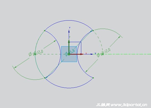

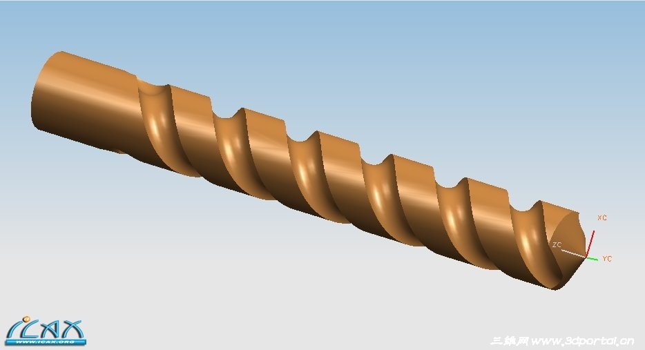

iCAx_cn_2601f0efba584ae9fff010ce7dkygG8s.jpg 。。。。这钻头怎么做?拣主要的说。。。。。就是那个旋上去的那个,谢谢大家了

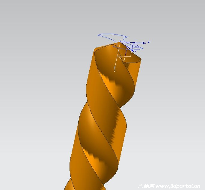

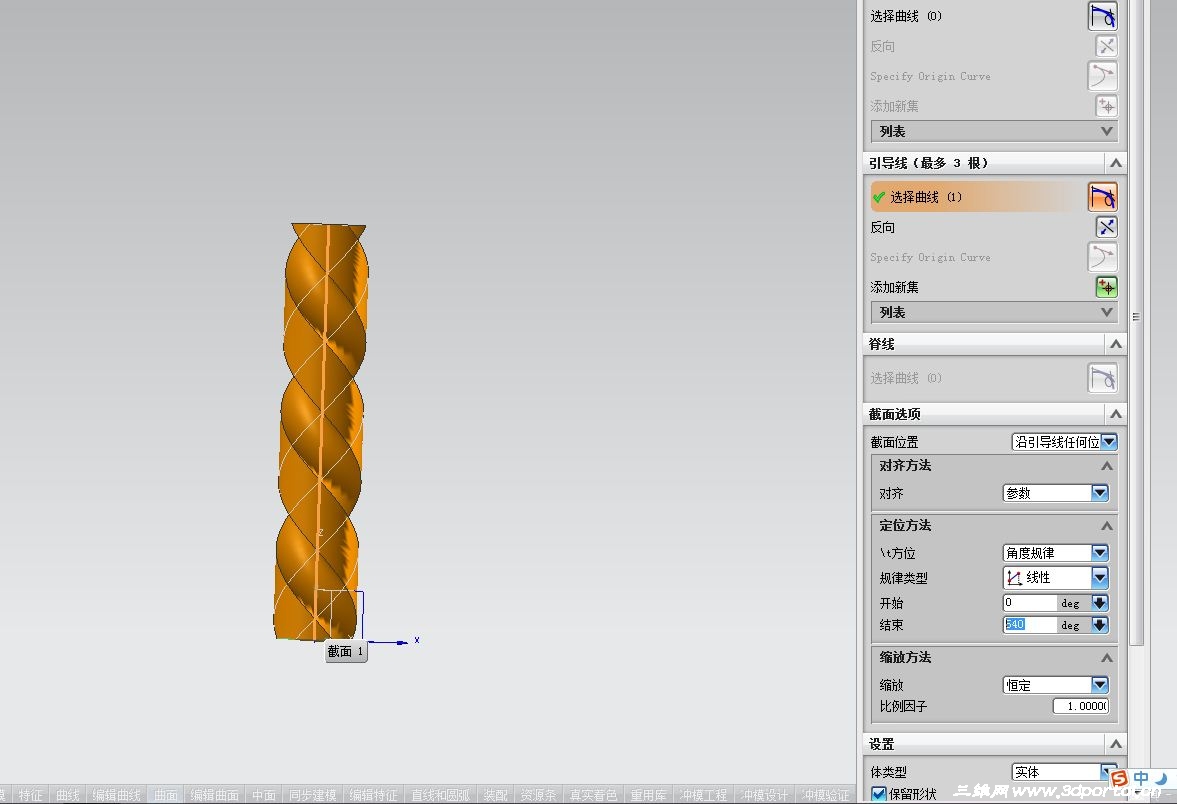

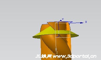

这种钻头的做法,既可以用草图截面+螺旋线+扫略来做,也可以直接用截面线扫略,下面是做头部分的做法:1、草图截面,2、沿Z轴画一直线,长度自定,并用草图为截面,以直线为导向做扫略面,注意定位方法选项中,选角度规律;3、用回转拉伸命令做一回转面,不要做成实体;4、用刚做的面修剪钻头部分

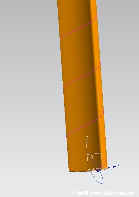

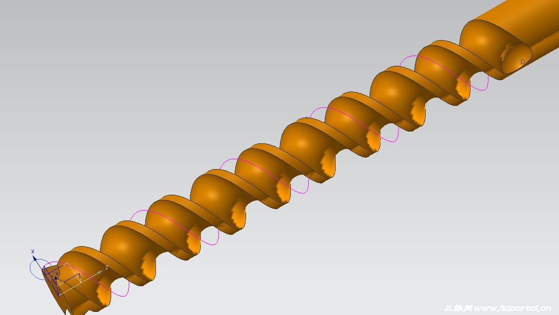

第二种方法,1、直接做圆柱、螺旋线(参数自定),草图截面(注意用草图类型选在轨迹上);2、以草图为截面,以螺旋线为引导线,同时指定定位方法为矢量,选Z 轴完成扫略,这是别接着做布尔减,先旋转复制(180度)一个;3、布尔减(由于参数设的不好,有些丑陋),剩下的都是常规做法了,自己作吧。
