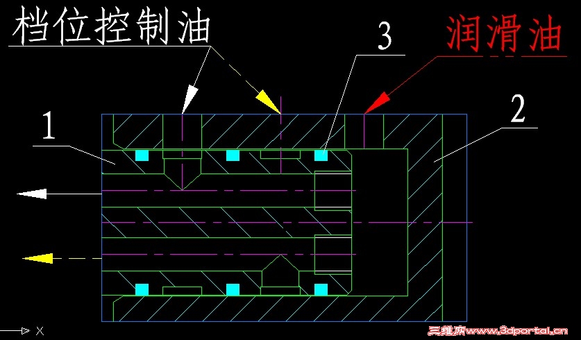

请高手指教:: x. z. ^) Q7 x1 Y( M
        在变速箱里面请问油路进入湿式离合器里面需要什么装置或结构,应为湿式离合器是转动的而油液通过油管进入里面就需要保证油管管接头不转,不然的话阀体怎么办呢?最希望能给结构图详细说明,谢谢!

你可以参考一下电刷的工作原理,变固定连接为滑动连接,离合器那儿是一个导环跟油路连接

配油套示意图.jpg * f6 l2 Y" }% j  g4 X! N, H1 \" j* n
1号是旋转的轴,轴向钻了3个孔,2号是配油座,也有3个进油孔;3号是聚四氟乙烯做的矩形密封涨圈。
/ Z& H/ f% h7 u$ M5 r2 l档位控制油从白色箭头处进入,通过活塞压紧某一档位的摩擦片;
- ?+ N' J6 o, L- D或者从黄色箭头处进入,压紧另一档位的摩擦片。
% b: \/ K& _# i( v0 f( S! c) r红色箭头处是润滑油,它从旋转轴的第3个孔(未画出)进入,润滑离合器内的摩擦片。

楼主提出的湿式离合器的进油方式有两种,一种是轴上开有进油槽和进油孔通入离合器,另一种是用油管通向滑阀固定盘,由滑动盘上的环槽和油孔进入离合器。

楼主的问题我清楚了,旋转不旋转没关系,在轴端接的是旋转接头,进油管直接接接头入口,旋转接头里面有轴承的,和轴头联接部分是转的,和进油管联接部分不转。
