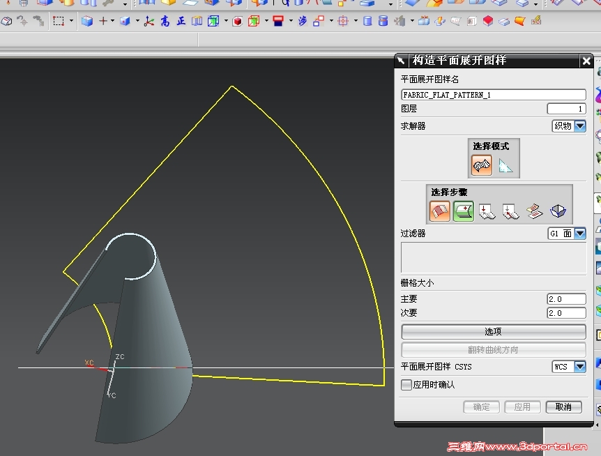

有谁会Siemens NX 圆锥展开图

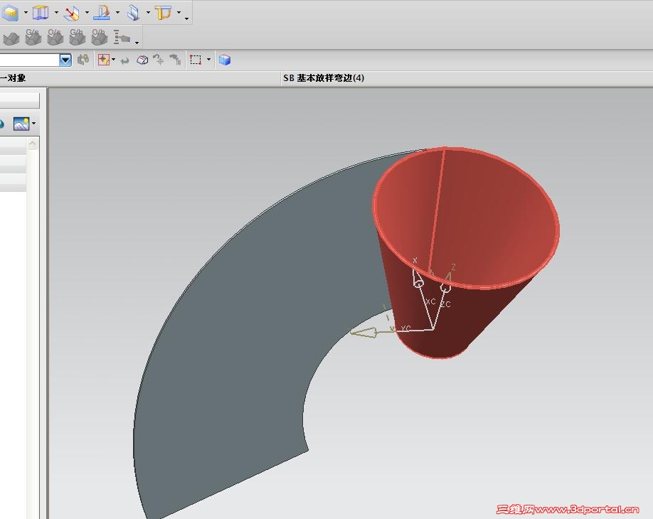

UG钣金有这功能吗

可以,不解释,直接上图2 G9 f6 B) W0 w8 p( m3 a" f: g
未命名.JPG 画法参考现实加工圆锥放法

发表于 2010-6-25 10:48:02 | 显示全部楼层 来自: 中国河南郑州
工具--复合--构建平面展开图样+ ~* R* }9 H1 H, Y4 h4 n
UG6.0

本帖最后由 hnld888 于 2010-6-25 16:44 编辑 1 [4 }3 J1 b1 q5 d0 ^# k7 L
4 r, W$ X- O+ t! G  p呵呵 在工具-复合: J( w3 s, n+ a& T* D

发表于 2010-7-5 08:01:00 | 显示全部楼层 来自: 中国天津
有个 缠绕/展开 -------直接操作就OK
