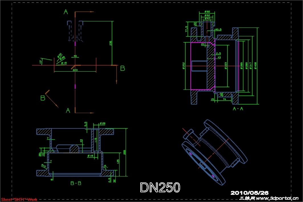

操作时,视图和注释有时会出现缺失现象,鼠标拾取注释没有高亮显示,选择注释需动一动或等一等才会高亮显示!显示视图边界无反应!。。。。。。

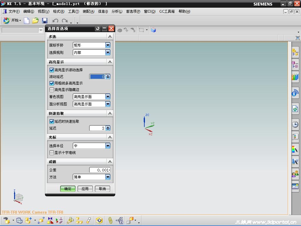

7.5是有这个问题  ,  解决办法:
) L; M: p) N" H! b$ X; ^* H8 x                                     1.视图缺失或显示不全通过试视图更新解决;! w0 p7 j, ^3 u0 L% w9 W. P5 F
                                     2.鼠标移到视图边界时不显示,通过设置滚动延迟设置为0,可解决
beyond2009 + 2 讨论

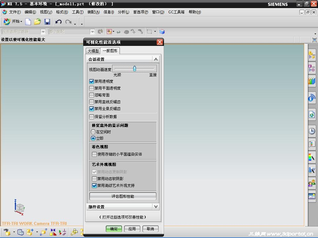

发表于 2010-5-24 12:58:47 | 显示全部楼层 来自: 中国河南洛阳
另外再设置可视化性能,将禁止直线反锯齿,去掉勾选, 你就会感觉好了,见图

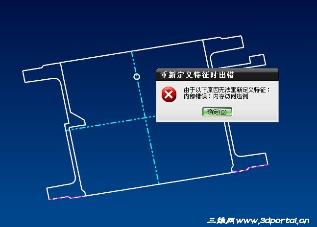

发表于 2010-5-24 21:33:17 | 显示全部楼层 来自: 中国福建泉州
我也遇到同样的问题:7.5正式版打开以前7.5试用版的图回滚编辑时很多都会出错!!!
