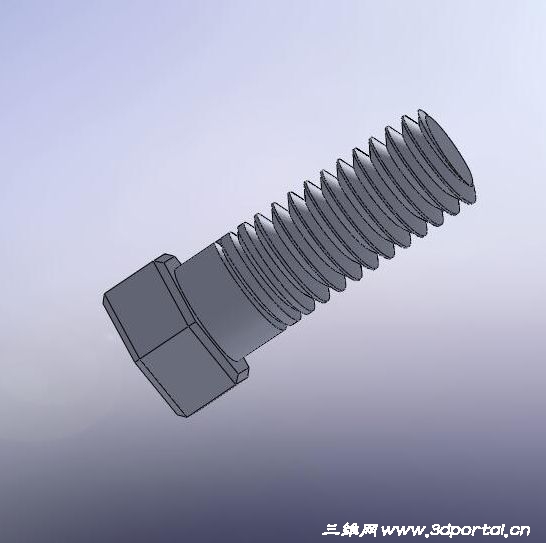

3# kingchichong
& w; P1 P0 y' C; u/ B, O具体咨询一下,切除用的那个草图如何根据螺距确定草图怎么画呢?

1画螺旋线
" |* L% E9 j3 H& y4 r/ H2 b2利用螺旋线做扫描切除,具体参数可以调

2楼的方法是正解。如你要真实的螺纹,只好做螺旋扫描切除。但如果是用于工程设计,还是用装饰螺纹线,这个在工程图中也能符合要求且不占用过多的计算机资源。
