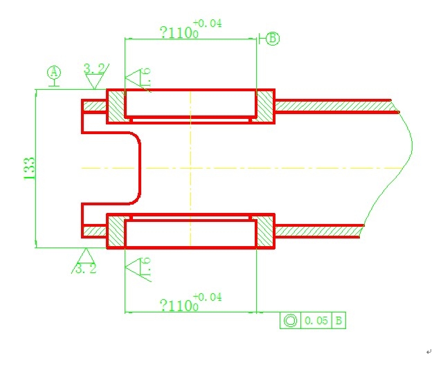

1.jpg 各位大师,如图所示,箱体上两轴承孔的同轴度怎么检测,用哪种方法最简单。

加工上保证同一道工序就可以满足图纸要求,测量的话可以做一个工装。
发表于 2010-5-26 17:29:15 | 显示全部楼层 来自: 中国湖北武汉
有专用的同轴度检测仪
发表于 2010-5-26 17:44:56 | 显示全部楼层 来自: 中国山东临沂
如果批量比较大,可以做一套专用测量器具。
发表于 2010-5-26 21:03:55 | 显示全部楼层 来自: 中国湖南岳阳
有这样同轴度要求的箱体非常多,当批量比较多或需要经常生产或非常重要且必须检查时,通常做两个比较精密的定位套(如外径JS5与110孔过渡配合,内孔如选50H5并严格控制与外径的同轴度,为保证耐用,最好淬火),用一根50h5的芯轴试着同时穿过两个定位套,如果能顺利通过,即可以保证装配要求,如果通不过,说明同轴度误差比较大。当然,这种测量没有具体的不同轴度数据,但用来判断是箱体否可用还是很实用的。

如果大批量检验建议楼主做一个标准轴,标准轴的一端尺寸与上沉孔想同,长度是133,下端尺寸任意,只需测量下端轴与下沉孔的间隙即可。

如零件为单件生产,可用百分表或千分表量,如批量生产,就要做量具。
发表于 2010-5-27 06:59:10 | 显示全部楼层 来自: 中国湖南长沙
上三坐标检测哦

在机器上选择一个基准面用千分表就可以打了+ A6 D/ P. m* |, c/ U# X9 q
如果工件做好拆下的话也可以打,原理一样用三坐标准点

在三坐标上测量的话,建议用公共轴线法,两圆柱相距较远,且轴线都比较短,所以需保证基准B测量效果!

简单的直接做根量棒检验即可呀。

可以直接做单头量规,另外一头加套,套可以放下去为合格,尺寸根据最小实体原则来计算。

同轴度的检测可以用芯棒穿插的办法,当然芯棒必须经过研磨加工到很高的精度;
+ Z: |& e8 \( e+ ?+ V第二种方法就是用三坐标测量仪来计量;第三种方法就是在实际加工的过程中在卧式四轴加工中心上测量。
