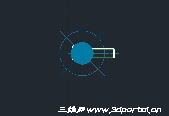

为什么我的AutoCAD Mechanical在工具集插入零件后,部分零件的零件参照标识比零件还要大!如图!这个标识是不是可以设置?我找了很久都没找到!而且这个标识我又想留着,不想删除!有什么好办法?7 b& U4 }: c6 ~3 R' `6 u

缩放就可以了。

这个问题我也注意过。他是随着图框的比例缩放的,画好全部参照之后,统一缩放。
