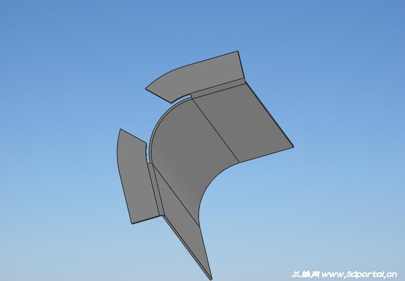

有没有热心的老大啊,帮小弟看看啊,公司不知道在那里拿来的这个东西,怎么出图啊,中间的部分怎么才可以画出来 啊,谢谢了各位

这个是钣金件吗,你参考一下SW自带的指导教程,应该就没问题了
发表于 2010-5-24 16:03:21 | 显示全部楼层 来自: 中国四川成都
兄弟,你这个是钣金件+带圆弧+圆弧折弯。呵呵。这个我们也遇见过,圆弧处是无法折弯的,除非开模具冲压成型,一般都是拼焊处理。3 N6 ]1 j: H( F9 V
处理方法有2种。
. y; G9 }! `! {- J6 Q- ~0 U5 d方法一: 装配方式,将圆弧那里装配成2个零件(基材+折弯块)焊接的方式
/ n* h' H3 D5 Z/ N6 |. f% P8 M方法二: 直接在零件上建实体模型,增加上去。(这种方式是偷懒的做法,因为这样的话钣金就无法展开了,当你的图纸交与钣金加工厂家时,他们一样会重新给你造个钣金模型,一样是分开2部分,到时候焊接)

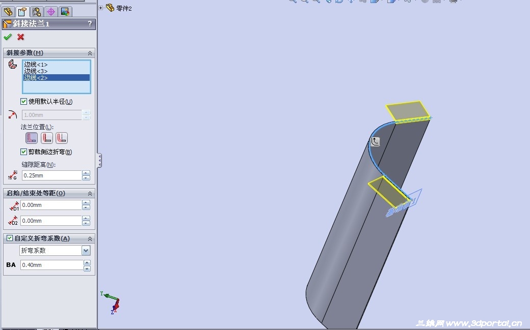

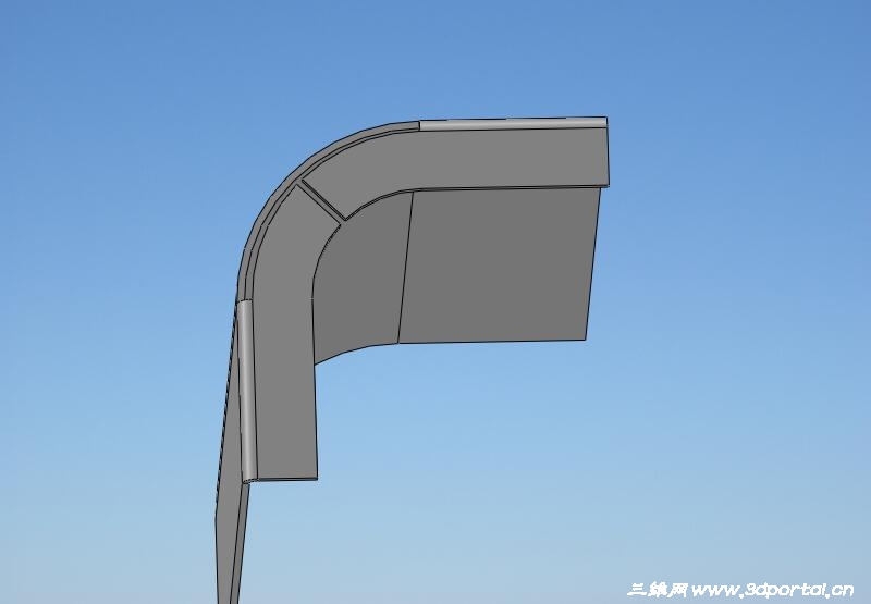

% P. d# A$ L* k, \7 Q根据楼主的帖子,我看好像是对于圆弧处这边的展开问题和我原来做过的一种产品类似。向外折边由于方向原因要想不成型,而是采用折弯是满足不了的,圆弧处必须拼焊,但是拼焊的多少是可以控制的,如下图/ O8 ^% Q" \  i: s" f! V8 {9 F
外折边模型
外折边模型
- {% N: R' B& C( O- ], w 外折边模型.rar (93.4 KB, 下载次数: 6)

这个得用焊接,单一钣金件做不出来的,做出来也是有口有缝的

5楼的第一个模型是解决问题的办法,关键是把释放槽弄好。最大的利用料,最小的拼接。
