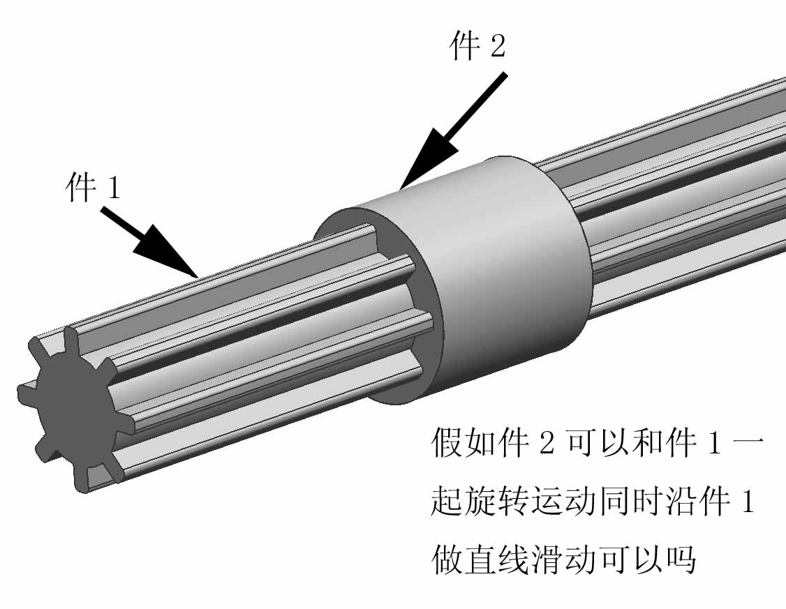

粗级问题看下图

理论上没问题。& V; k& `+ u3 ~: k" |
如果工况要求不高,比如冲击小,速度慢,可以使用。
6 l9 Y. H: Y" a, D, _如果高速转动,高速滑动,那么就对材料、尺寸精度要求极高。此设计不合理。

发表于 2010-5-24 18:22:06 | 显示全部楼层 来自: 中国广东广州
完全可以,展会上见过,只不过件1是铝合金,件2是耐磨塑料
发表于 2010-5-24 19:49:01 | 显示全部楼层 来自: 中国山东临沂
钻床的主轴就是这样的结构。
发表于 2010-5-25 12:21:05 | 显示全部楼层 来自: 中国江苏南通
应该没有问题,好象这个结构在哪里看到过,想不起来了

发表于 2010-5-25 14:06:15 | 显示全部楼层 来自: 中国广东珠海
没问题,传动力矩而且有位移的都采用这类机构。
发表于 2010-5-27 11:53:40 | 显示全部楼层 来自: 中国江苏泰州
没有问题,花键轴就是这个原理,我们的切割机一直用这个机构。日本的,很贵。你搜索花键轴就好了。
