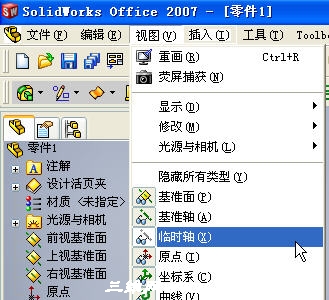

添加圆柱草图圆到到侧面距离为50的配合关系即可0 [, i- R( M! V- b( I' D
或者显示临时轴,添加该临时轴到侧面距离为50的配合关系亦可!

显示临时轴在视图---临时轴可以找到

至于第一条可以通过显示圆柱体草图,通过添加圆心点与侧面的距离

添加圆柱草图圆到到侧面距离为50的配合关系即可& o4 |- ]  O6 u. @7 L
! L) S% }. Y- achenjun520601 发表于 2010-5-24 21:10 http://www.3dportal.cn/discuz/images/common/back.gif
1 I+ V8 f2 a  T0 d+ _& ~
1.楼主要的是圆柱轴线到平面之间的配合距离,而不是圆柱端面到平面的距离,如果使用旋转绘制圆柱的话,版大的方法还是管用的,可以用旋转用的草图平面与配合平面之间建立距离配合,如果是拉伸绘制圆柱就不能用这种方法了。
- D9 a4 v$ y2 f+ ]2 c: M0 H2.显示临时轴的菜单在这里,如下图:
