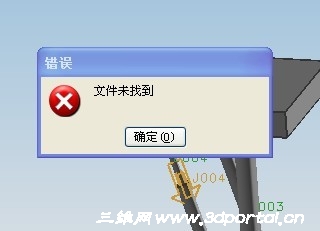

在UG运动里面播放器出不来,哪个地方出了问题,请各位高手看看下面的图片
 楼主| 发表于 2010-5-24 21:24:27 | 显示全部楼层 来自: 中国广东惠州
真遗憾,弄得我搞的UG运动动画全部播放不出来

你用的是4.0版本吧,分析模块的文件到期,据说09年12就过期。! d1 P1 \" a* z8 l% t: _+ F
解决的方法:0 y& w: [8 P/ d6 J( {6 Y! i! S3 ]
1、把电脑时间修改8 I! b3 A- J/ J7 p6 R
2、用高版本(7.0就可以不改时间)

不错,把电脑的时间改到2009年12月以前就OK了。非常感谢,不过这样,电脑的日期会误导人啊。。。。。。,最好能有个文件能改变这个现状就好了。
