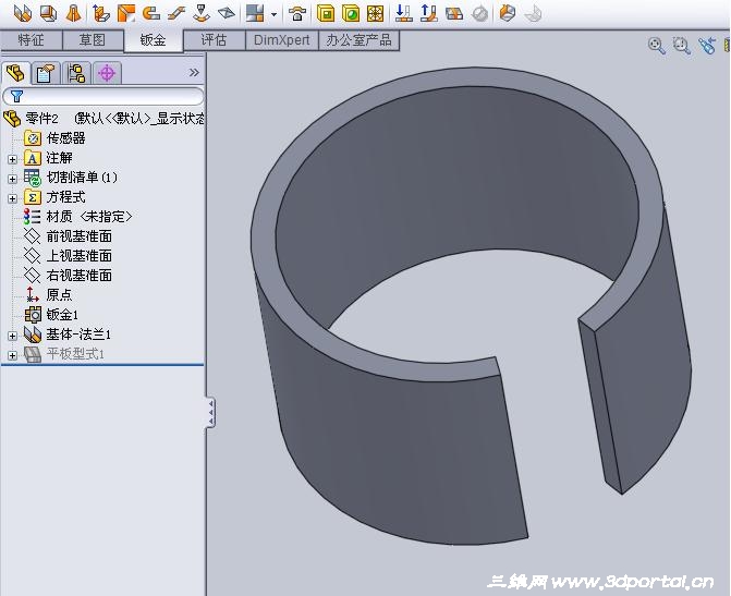

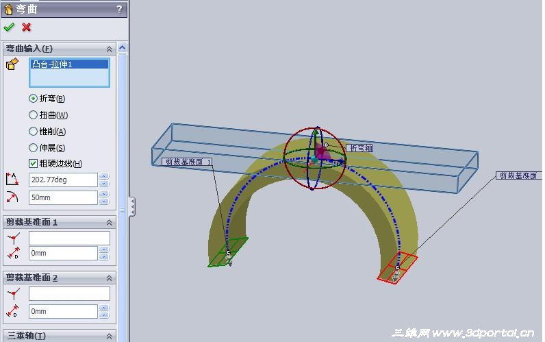

请教一块方板。在sw里怎么用钣金卷成一个园筒
发表于 2010-5-24 23:05:56 | 显示全部楼层 来自: 中国广东佛山
本帖最后由 fsjt 于 2010-5-24 23:27 编辑 # s' U' b7 K6 N/ i& ^
6 l+ f0 d  _) |% y- q一、用弯曲
! L- z) \, n. k& J5 m, g二、钣金- D6 I3 Z6 o9 h/ B- i

 楼主| 发表于 2010-5-25 20:45:58 | 显示全部楼层 来自: 中国上海
2# fsjt 非常感谢了
