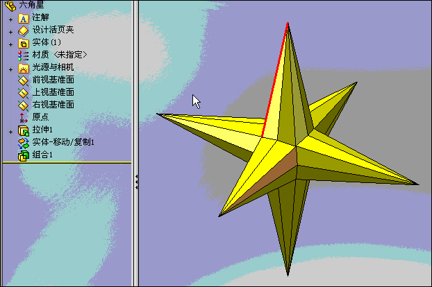

随手做的,细节还未加上。

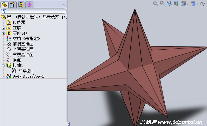

我也来凑个数,做一个,制作过程仅供参考。

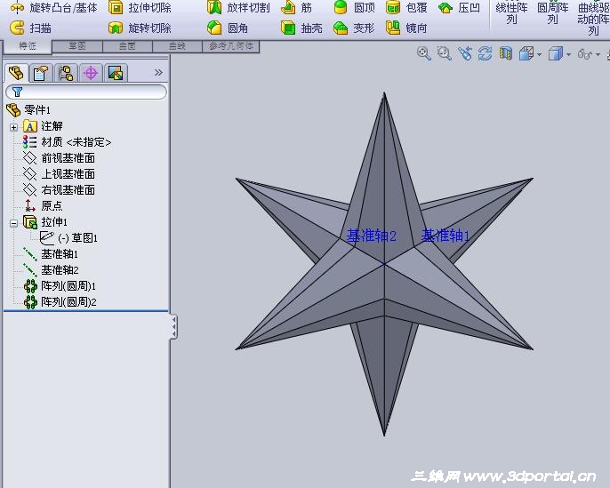

用SW2008做了一个,如图:用了一个拉伸和2个阵列

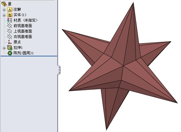

我也凑凑热闹,也许也会被指责为“哗众取宠”。3 f  b; X& ^+ k

拉伸、圆周阵列

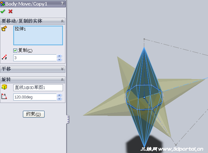

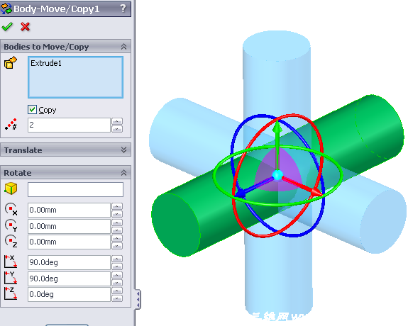

用SW2008做了一个,如图:用了一个拉伸和2个阵列# E6 H9 |: `* V+ s! o: e8 D3 w
9 w* D9 K2 P% l* ^  l$ J
16613574 E7 p* a, [+ u5 Y2 _
81130549 发表于 2010-5-25 08:42 http://www.3dportal.cn/discuz/images/common/back.gif
( U  W) j% w& `1 ~. M
. r1 @' b( p8 ]5 e$ J我认为您做的最好,用了一个拉伸和2个阵列充分体现了您的建模的思路,而没有花哨的元素,这种建模的思路也是让人最容易理解的,速度最快,修改最方便的。
0 D. ^$ z0 h: l5 g0 P对于一个三维软件使用者,您条理清晰的建模构思是把握的很准的。

2楼闷大的做法哪里花俏了?我觉得思路十分清晰呀。别的做法也未必思路不清晰,也一样易于修改呀。
发表于 2010-5-31 09:02:17 | 显示全部楼层 来自: 中国江苏泰州

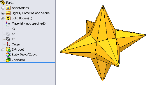

14# w_hs1

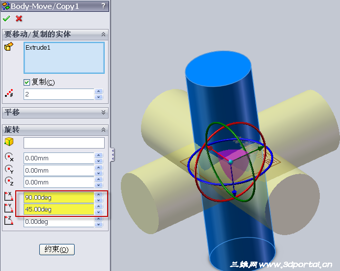

" Q3 Y3 Q1 [0 p9 B# g! c1 y根据2楼的图片,我不能完全看出2楼的建模思路,看不见草图,但我能看清您的建模思路(可见您的空间想象力非常强),我用您的拉伸和2楼的复制实体也可以做出(如图),但不知2楼的拉伸和您的拉伸是否一样,如果一样的话,3D草图应该要比2D草图更麻烦一点吧。我还是认为2D草图加两个复制实体或两个阵列更方便

5 v# q  }! |6 w$ a9 a, E
% I; Z. \" d! ^0 ]2 _) e 這也行!可见您的空间想象力超級强大啊!那麼迂回路線居然都想得出來,狂贊呀!$ o/ P) u. I- t& j7 j2 D& t
6 M' K  i- ~# n+ f; S( P, D5 p1 C俺大鹿的腦袋細小,想不出如此強大的思路,只會基礎的方法。
发表于 2010-6-7 08:11:46 | 显示全部楼层 来自: 中国江苏泰州
你脑袋小,而我头大
