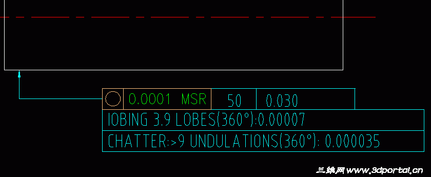

我们公司收到一张美标的图纸,其中对外圆要求是美国标准,而且是英文的。公司内无人能够理解其中的意思,请教论坛中的高人,有谁能明白吗?
& x+ O9 y2 z5 K8 G说明一下:第二行的IOBING 3.9 不知是不是IDBING 3.9,因为那张图的字体太像手写的了。

第一行应该是,圆度小于0.0001,MSR是均方根的意思(mean square root),50应该是长度,0.030不知道,估计是公制,0.0001转换成公制是0.025,因为老外图纸有这个习惯,前面英制尺寸后面再标上公制尺寸。9 ]1 N* y! d' O/ n8 Y
第二行iobing3.9实在不知道了,即使是IDBING也不对,应该是IDRING吧?这样能解释通,ring是环的意思ID是外径,轴头有卡环槽类的结构吗?LOBES(360)意思就是圆周方向凸起小于0.00007吧?: d& W2 }! T- T3 ?7 V
第三行CHATTER震动、刀振、颤动的意思,要大于9,猜不出来啥意思。后面也是圆周方向波动小于0.000035,正好是上面0.00007的一半,意思是差不多吧。

+ G4 r( D3 I5 F# ~; j多谢了,这张图纸是英制的,就是个圆柱销,装配在孔内。孔内有卡槽供装挡圈。3 R0 P: m2 X$ ^" ~0 N1 n- p. {. T
这张图我仔细看了,就是B,所以才迷惑。( w, k% s2 Q) T% x, a, A: K% g
) o* i( ~& S7 ]4 E# P4 @另外,我几年前接触过类似的图纸。
! S" }! D  h3 K* b其中的技术要求是:
, N/ y/ T: h1 M; q' t3 k/ b整周波峰不大于9个。" @  G& j0 m  B. ^
如果波峰在2-3个,最高峰值为0.00005,
) s/ U% r& v2 }* l如果波峰在3-9个,最高峰值为0.000025。
9 |7 F, s; C) |) k7 b. a3 }& [0 n9 n* G% }9 }  p
9 D% T$ C9 U( Y; \2 e所以我估计,此图要求和原来的要求类似,但第一 行圆度的检验要求还是不清楚。

应该是lobing,英文意思是(圆柱的)凸角

  f+ ?1 p6 J8 y8 @: n- v那请问应该如何理解这几个形状公差呢?

你这个图纸是你自己画的吧,还是要看原图才知道。转化过一次再猜,难猜!
