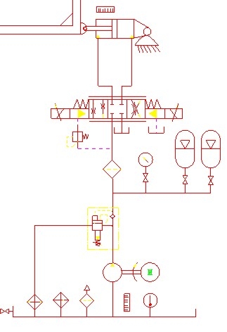

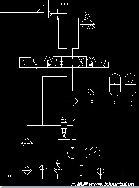

; A, {! z0 u( w本人在做液压系统设计,碰到阀控缸系统,回路中有蓄能器、比例方向阀、卸荷溢流阀。液压缸的动作为正弦曲线运动,在此,请教各位高手,原理图中的比例方向阀的画法有什么问题(力士乐液控式,液控压力<10MPa,用了一个减压阀),本回路中的卸荷溢流阀的会有什么问题? 蓄能器在本回路中的作用究竟是辅助动力源,还是吸收脉动??一定要用卸荷溢流阀吗??
) O; N$ I& Q. X- Y% @) M谢谢!!!  `* @& O& Y' m% D/ M- T, h) U
' r6 q6 P/ v6 \. x1 d

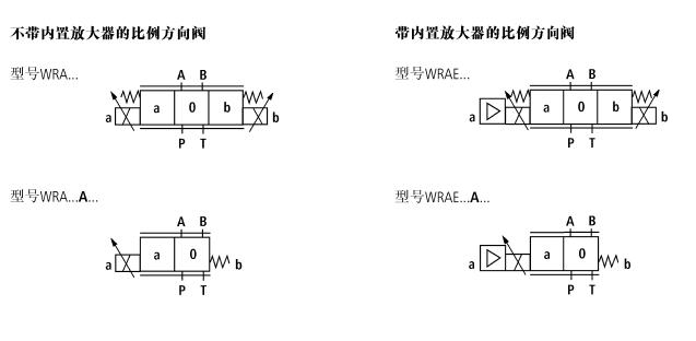

对楼下的指导非常感谢,我换了比例方向阀的型号,改成内置放大器,内控内排式的,谢谢!
3 [/ ]: z$ h# H& q8 }* |# j$ C
, R. z, }$ D0 F4 S  t" K! b有一个问题 就是不知道怎么确定比例分方向能满足液压缸流量需求,那个阀的压差为1MPa时,那个特性曲线没看明白啥意思,就是 比例方向阀的选型计算不明白,请高手指教!!!!谢谢

卸荷溢流阀与蓄能器组合,那么,蓄能器应该是做辅助动力源的。
2 {$ N2 |: T5 S% y1 j, ~- W9 s卸荷溢流阀的作用是压力切换(既泵的起、卸荷),是一定不能取消的。3 [) a2 d2 ?% O/ ^
如果采用比例阀,力士乐应该有控制用减压阀集成在比例阀上的(后缀D3)。6 @; T# A7 }% N0 s# u
对精度要求不高的系统,工程实际上是有用卸荷溢流阀与蓄能器组合作为油源的。尽管压力在一定的范围内波动。
/ n; c/ v0 [! f不知楼主讲的“正弦曲线”是什么,是速度--时间曲线吗?

力士乐WRA比例方向阀的机能符号:
 楼主| 发表于 2010-5-25 21:36:40 | 显示全部楼层 来自: 中国辽宁沈阳
谢谢 指导了   所说的 正弦曲线是  液压缸活塞杆端的位移曲线,求导就是速度曲线了    机械设计手册上力士乐系列方向阀都没有带减压阀的阀可选啊

发表于 2010-5-27 16:55:28 | 显示全部楼层 来自: 中国山东济南
为保证控制的精度还是尽量选择在大一点的压差范围内工作。但是不可以太大。太大就造成能量损耗!

 楼主| 发表于 2010-5-28 09:38:26 | 显示全部楼层 来自: 中国山东济南
这个系统如何实现卸荷的呢?
* m; V( p' j) f( G5 k1 Tzls888 发表于 2010-5-27 21:42 http://www.3dportal.cn/discuz/images/common/back.gif
卸荷阀的工作:当回路压力到达卸荷阀调定值时,卸荷阀打开,定量泵通过它卸荷,由蓄能器保持系统压力,补充系统泄露,当回路压力降低于卸荷阀的调定值时,阀关闭,泵恢复向系统供油。

5 I- }# R# @0 {3 _卸荷溢流阀与蓄能器组合实现卸荷。
