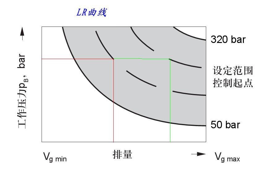

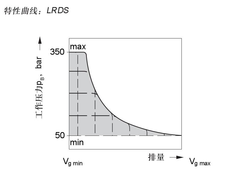

大家好,谁那里有A11VO190LRDS的性能曲线没有,比如,我想知道,在压力为160BAR是该泵的流量是多大,曲线或其它方面看的出来或有明确数值。谢谢!
发表于 2010-5-25 10:06:36 | 显示全部楼层 来自: 中国辽宁本溪
好象还与控制起点的设定值有关。
" q$ L& s+ m" o4 B$ _: D* T7 K请高手继续。
发表于 2010-5-25 10:16:17 | 显示全部楼层 来自: 中国辽宁本溪
单就恒功率控制区而言,对应于不同的控制起点压力,功率曲线的位置是不一样的,所以,对应同一个工作压力,流量是不同的。
  b* ~! S. M2 I5 `不知我理解的是否对头。0 z0 \3 b: q2 K; \+ ]  e
注:贴图中的红、绿线是我后加上去的。

发表于 2010-6-3 15:15:36 | 显示全部楼层 来自: 中国江苏南京
本帖最后由 qudehui 于 2010-6-3 15:17 编辑 0 W' B* P' |0 u! f( f, s, {0 B/ c) }
" o( A& `9 C6 x9 ~& |  a, @
1# wangjing_xjd 9 W$ S3 h' z' r9 o4 R7 q1 e
6 ?# B* l1 A) c5 R( t
恒功率的概念,不管流量和压力的怎么变化,泵的输出功率是恒定的,所以160Bar下,根据不同的恒功率要求,流量也是不同的,在已知的功率和压力下,可以计算出流量,液压理论书上有计算公式
