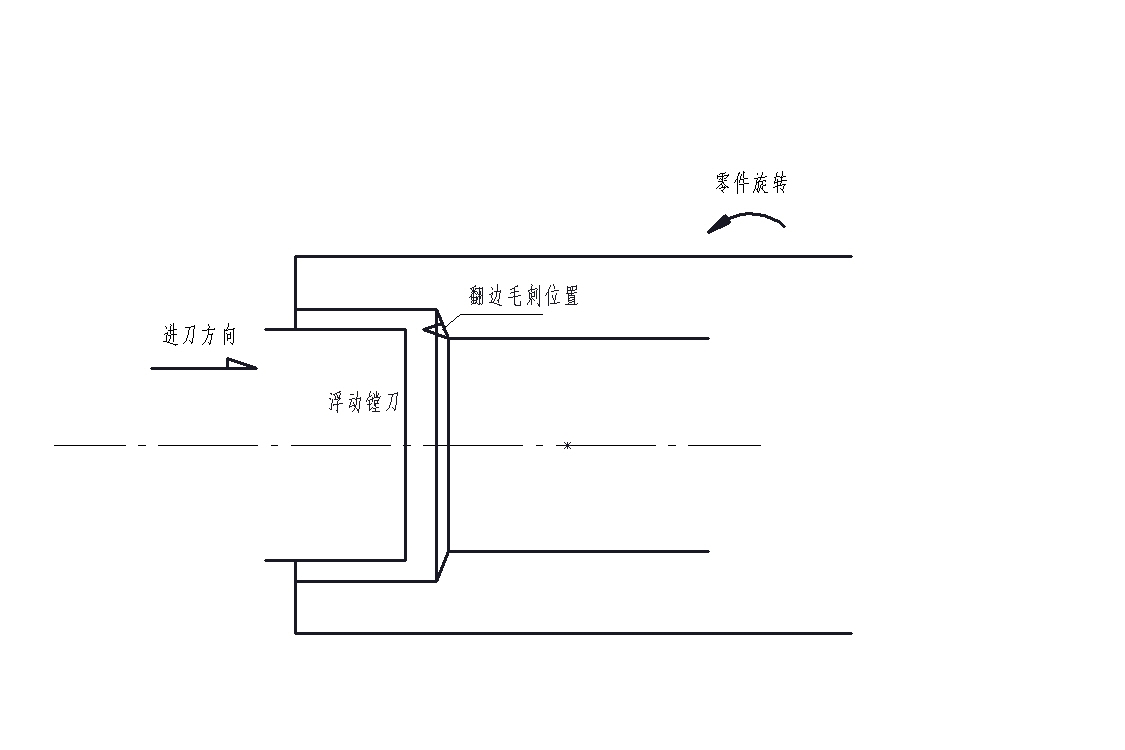

3 L, X. u9 {& d5 M: n# k有一个台阶孔,用浮动镗刀在车床上镗,翻边和毛刺却出现在我们最不希望出现的地方。请大家帮忙分析一下。! R0 L) ^* G! I  w! ^/ x/ k
补充说明下:为铸铝材料,近似管料,外圆没法装夹。较小直径孔约40,长度有240左右,较大孔42,长度30左右。1 W4 g! U; z% |! {' Y: x4 R; U
1.最初用立加一次完成,存在以下问题:节拍太长,100秒/件,40孔本身直线度不好。
6 V  `2 `- `/ z* B: z3 w0 \2.现在改为立加只加工较大孔和锥面,复合刀一次完成,然后在双头车床上,用大孔和另一端顶尖定位,浮动镗刀从主轴内送出加工。
* h5 l" `6 ]/ g: k! D零件转,刀具不转,刀具圆周方向分布有三个刃,第一个为加工,后面两个为修光。这样加工出的孔圆度和直线度都很好,节拍也可以在60秒/件。. N' G, p* D8 L% _9 p* Q( J
但是却在锥面处形成逆向翻边和毛刺,有1~1.5毫米。

由于图示这个斜面对我们有些重要,不希望有毛刺,所以才安排其它地方加工后对孔进行精镗(孔直径40,长240左右),结果还是出现了1~2mm的逆向翻边和毛刺。怀疑刀具不够锋利,可是修磨后效果不佳,还新刀也不行。刀具为自修光整体式浮动镗刀。

分粗精镗加工,粗镗后留30~50丝精镗余量,斜面和内孔精镗一刀成型。
发表于 2010-5-26 22:56:13 | 显示全部楼层 来自: 中国江苏苏州
浮动镗刀前端是否磨出一定角度的引导部分,逐步引入切削。是否可以?

斜面太大了。怀疑刀具没有完全镗到。建议实际测量镗刀杆和刀柄刀具部分。实际画出加工示意图。精确度要高,因为就1-2mm没有镗到。

可能是退刀时产生的。因为你用修光刃,它有挤压工件的作用,但刀具过后工件材料又塑性回弹,在退刀时也和工件挤压,这时刀头后面润滑比较差,再加上修光刃的尾部可能不好,造成向后切削产生毛刺

第一,刀具本身是否适用于切削铝材料? 如果刀具不是PCD或其它专门切削铝件的刀具材料,则可能不是切削而是挤压。
" n! o& O/ Q6 @; P; H' c第二,镗削余量是否过小或者过大?过小造成挤压,过大导致毛刺。

刀具是机床厂定制的,没有问题。我们自己也试过减小余量,翻边确实小了一些,但是并没有完全消除。减小余量又会带来新的麻烦:1.要么我们自己增加一道粗镗工序,这样需要增加一台设备,要不节拍不够。要么让外协供应商加大粗加工力度,这样会导致废品率提高,因为外形不规则,粗加工多了,壁厚会不均匀。

没用过双头车床,也没用过浮动镗刀,从你的描述来看,浮动刀头切削刃应该比修光刃高一点(进刀方向),至少修光刃前方是有导向的,这样的话刀具在进入工件的瞬间切削刃会向后退(圆周方向,不是进刀方向),直到修光刃也接触到工件时才产生切削,因为修光刃导向部分直径小于后面直径,因此加工后的直径小于成形后的直径,也就是说有一小段是后面挤压出来的,当然,当加工余量越大时,毛刺越大。
