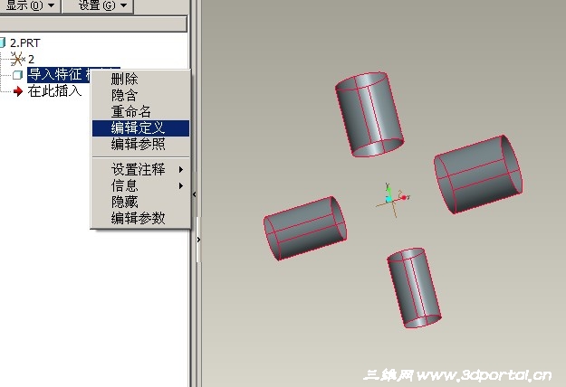

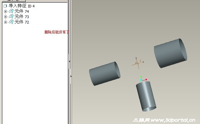

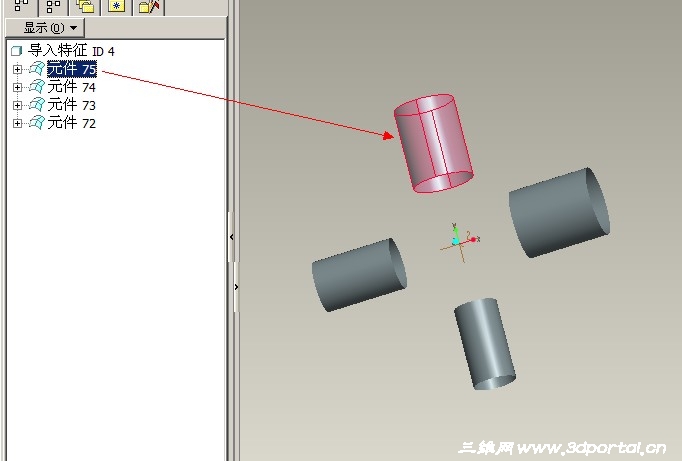

发表于 2010-5-25 16:12:37 | 显示全部楼层 来自: 中国天津
1 ~7 W+ h; i  V* A+ t1 ?' I# I' N& r2 F9 I* R" }+ z
编辑后删除曲面 或是曲线

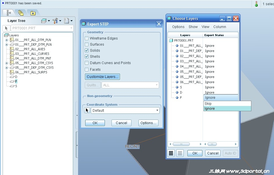

发表于 2010-5-26 00:13:32 | 显示全部楼层 来自: 中国广东肇庆
还有一种方法,利用层控制输出,看图

发表于 2010-5-26 09:09:12 | 显示全部楼层 来自: 中国广东肇庆
1. 将 step_export_format 配置选项设置为值 ap203_e2。
0 _7 x$ B5 o% [# }3 {8 \ 2. 在零件或组件中,选择“文件”(File) ▶ “保存副本”(Save a Copy)。“保存副本”(Save a Copy) 对话框随即打开。
5 Y1 P* X5 p* O* f; O: j 3. 在“类型”(Type) 框中,选取 STEP (*.stp)。
$ I% m$ n, S- t7 l( _ 4. 接受“新名称”(New Name) 框内的缺省名,或为导出键入新模型名。
9 N; U  s0 L% y/ ]" ] 5. 单击“确定”(OK)。“导出 STEP”(Export STEP) 对话框随即打开。 ( |- O2 z2 n$ I8 R! u( o
6. 选择用来指定输出文件的内容和结构的选项。这些选项可用于线框边、曲面、实体、壳、基准曲线、基准点和小平面。缺省情况下,会选中“壳”(Shells) 和“实体”(Solids)。 : q( f7 Y/ Q' X% I" ?
7. 要导出层,可在“导出 STEP”(Export STEP) 对话框中单击“定制层”(Customize Layers)。“选择层”(Choose Layers) 对话框打开。 - S3 l$ h6 J3 d" _2 A
8. 在“选择层”(Choose Layers) 对话框中,选择要导出的层,然后单击“确定”(OK)。 6 C9 l* m6 j' D  G
9. 在“非几何”(Non-geometry) 中,单击“注释”(Annotations) 以在导出中包括注释。 & b9 E2 T( Z* M, ?" J
10. 为已导出模型选取坐标系或接受缺省选项。 7 d. l5 G8 I6 D# m
11. 单击“确定”(OK)。

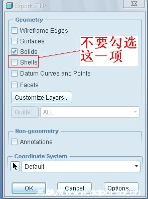

发表于 2010-5-26 10:35:24 | 显示全部楼层 来自: 中国江苏苏州
其实有一个最简单的办法!
; U% {, H, p# ]. l. [+ _0 m$ e  k% A* s& W- ^3 X; T3 E
转图时不要勾选 shells 这个选项!(注:如果不是实体,转出来的就是一个空文件)

发表于 2010-5-26 15:04:18 | 显示全部楼层 来自: 中国浙江宁波
四楼的方法我试了一下可行的,谢谢,我正好也遇到此问题,以前用IGS转的。
