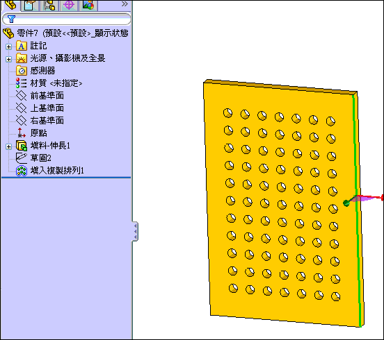

使用填充阵列即可,楼主先搜索一下SW自带的帮助文件看下填充阵列怎么用就知道了!

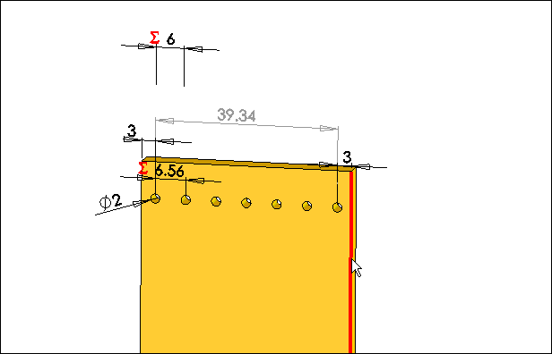

樓上正解填充陣列可保正孔與2邊的距離相等,但孔間距是固定的,孔與邊距不固定.6 [" S( x9 f$ q/ d' f
; P1 q" I" {$ {7 @6 |
! s/ C7 \' w0 i, b$ ^' e$ c0 q' Y用方程式可以達到數量變化加兩邊固定尺寸,而孔的間距有小變化以補正.
