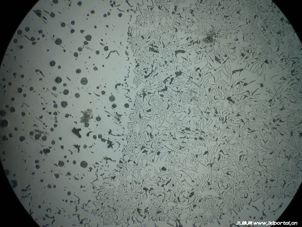

很奇怪的金相图,请高手帮忙解释一下怎么会发生这种情况!
1 P: V  @- `) H4 r; D5 a9 Z 6.jpg

这个不可能达到500-7都片状石墨了,应该是没球化,或者是靠近铸型表层渗流缘故

楼上的朋友,能不能详细介绍一下这个金相图谱发生的原因,或者是可能的影响因素,谢谢啦!如果能介绍一下解决的措施,就更是感激不尽了哈!

如果是呋喃树脂砂铸造的铸件表面,多半是涂料脱落,表面渗硫造成局部球化不良
发表于 2010-5-26 13:38:54 | 显示全部楼层 来自: 中国上海
能否拍出取样产品,取样部位,化学成份。球化工艺,孕育工艺。

化学成分,C,3.55; Si,2.71;Mn,0.37; P,0.051;S,0.024; Mg,0.042;+ `4 ~) n' N4 ?7 Z! [" D
球化工艺,底部凹陷式直冲球化,球化包容量,1000KG,每次球化700KG 铁水;- Q6 }) r& k, Q" q& w/ E
球化剂成分,Si,42.3, Mg,8.05; RE6.24,Cu,3.09,Ba,1.51;加入量,11.2KG,1.6%
9 k9 x0 R9 o: d& g孕育工艺,包底一次孕育用,Si-Fe,普通孕育剂,一次孕育0.4%;倒包二次孕育用Si-Ba长效孕育剂,倒包二次孕育0.2%; Si-Fe,成分,Si,72.1; Cu, 1.55; Al, 1.21; Fe余量 Si-Ba 成分, Si,68.5; Cu, 3.88; Ba, 6.03,Fe 余量;

怀疑涂料里有严重反球化的元素。可以检查涂料。如果没有涂料,看是否局部混入反球化元素。

兩者組織怎出在在一起,最好多介紹一下你的使用環境% ]+ v/ @4 a! U
不然很難回答喔

请问高手们,该产品是重160KG,壁厚有10mm厚度;1 E$ U' t8 i# k: y
另外,浇注的时候,是两个浇桶同时浇注,有没有可能与浇注有关系呢?
