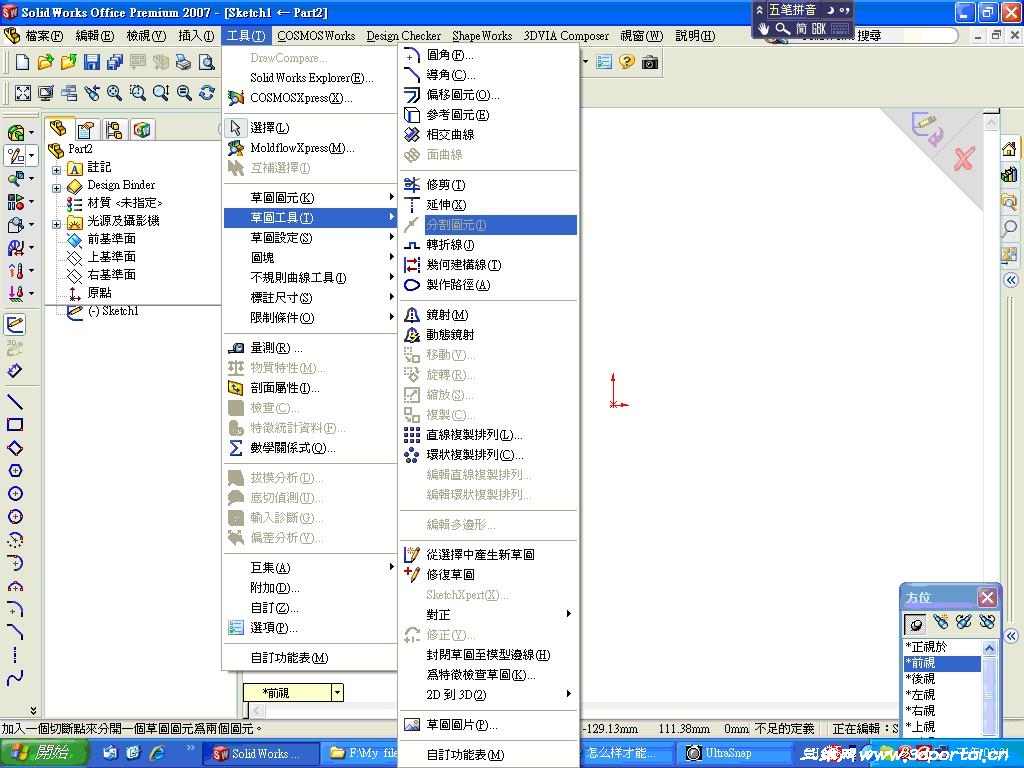

新手求助怎么样把一条线在指定的点分成两条?平面和空间草图环境下的都说下
发表于 2010-5-25 15:23:46 | 显示全部楼层 来自: 中国广东惠州
用分割圖元指令
发表于 2010-5-25 15:32:45 | 显示全部楼层 来自: 中国广东深圳
如附件图中的分割图元即可

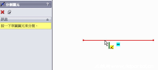

发表于 2010-5-25 15:59:14 | 显示全部楼层 来自: 中国江苏泰州
方法很多啊,6 s; N) U4 o$ Y5 e2 T
直接点选曲线,右键弹开快捷菜单,选择分割实体命令,在曲线上指定的点点一下;
7 E+ P, I5 F+ h0 {# u+ jps:3D草图同样适用;
