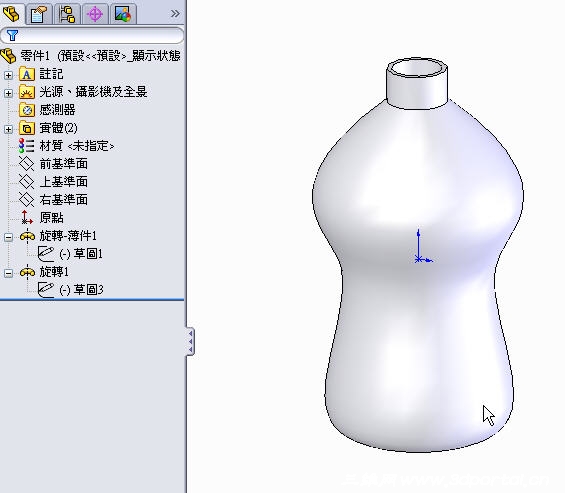

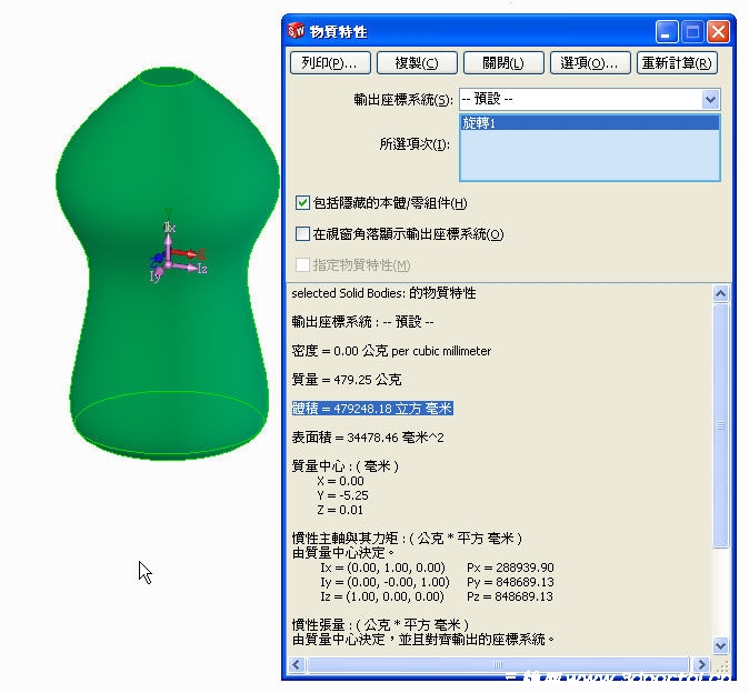

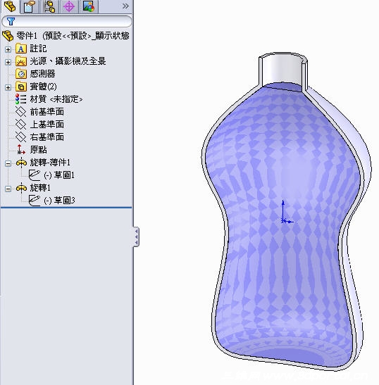

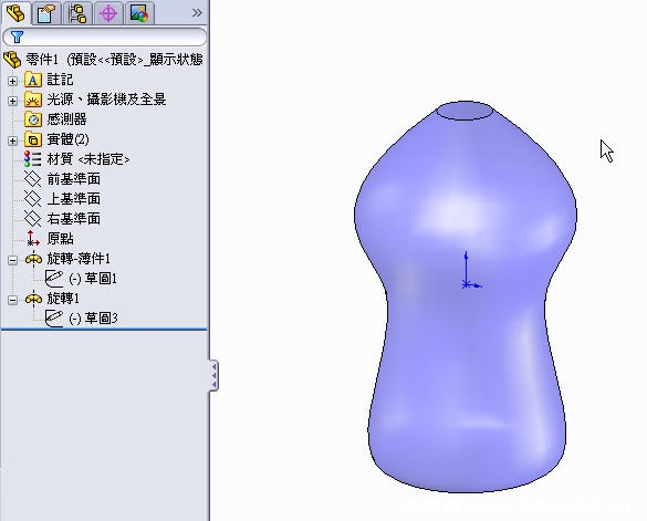

发表于 2010-5-26 12:08:40 | 显示全部楼层 来自: 中国广东惠州
畫好的容器點選內壁偏移曲面0再封閉成實体測量.3 N# D- B! L" g. h- }  t
9 w6 Q9 f" u, f' _- T
botteos2.jpg 7 @3 b+ b& v0 @0 U% E7 ?& O
# ^. U+ D' h, h% n/ O4 Z botters3.jpg
chenjun520601 + 3 热心应助!
