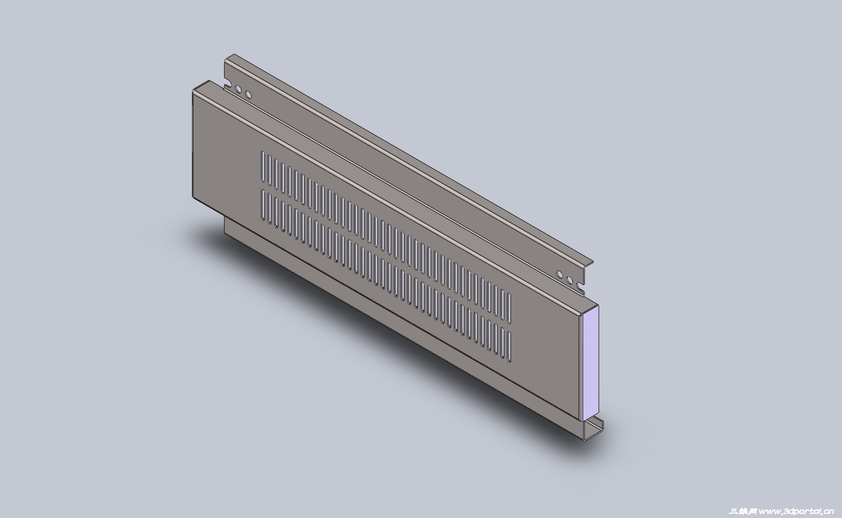

[已解决] 能用填充阵列做出下图中的直槽口?
发表于 2010-5-25 20:07:36 | 显示全部楼层 |阅读模式 来自: 中国江苏泰州
请高手指点
发表于 2010-5-25 20:10:13 | 显示全部楼层 来自: 中国江苏常州
这个无需填充阵列,直接用线性阵列即可!当然填充阵列也可实现!
 楼主| 发表于 2010-5-25 20:18:34 | 显示全部楼层 来自: 中国江苏泰州
版主你好!当需要改变宽度时直槽口数量自动驱动到两端尺寸不变,直槽口为5*40左右间距10MM上下间距50MM请版主能否做源文件上传
发表于 2010-5-25 20:24:45 | 显示全部楼层 来自: 中国江苏常州
同现可以实现,请参考此帖中回复
* u8 u8 F) ^  K  I/ _: E  Uhttp://www.3dportal.cn/discuz/vi ... p;page=1#pid4835121
 楼主| 发表于 2010-5-25 20:31:57 | 显示全部楼层 来自: 中国江苏泰州
圆孔可以直槽口好像不行
发表于 2010-5-25 20:37:40 | 显示全部楼层 来自: 中国江苏常州
应该是同样的为何不行?你直槽是用一个特征做出来的还是?
 楼主| 发表于 2010-5-25 23:57:29 | 显示全部楼层 来自: 中国江苏泰州
本帖最后由 jschswq 于 2010-5-26 00:03 编辑 : c. O" i" E3 f6 |2 `! m6 J0 c
$ P: b. [4 p* X
见下图请指点
 楼主| 发表于 2010-5-26 00:05:13 | 显示全部楼层 来自: 中国江苏泰州
见下图请指点
发表于 2010-5-26 06:51:39 | 显示全部楼层 来自: 中国辽宁沈阳
线性阵列就可以了,楼主能否把原文件上传一下啊
