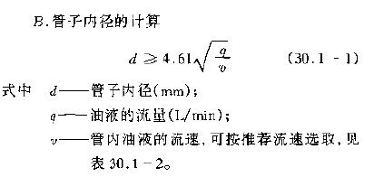

我在查液压硬管的计算公式时,得到两个不同的公式,希望大家帮忙解释下:
) K9 C: a8 M6 e" X; b* M% U, T4 I李壮云《液压、气动与液力工程手册(上册)》上d>=4.61*sqr(q/v);/ P) o( |& w( @3 W* e; E
路甬祥《液压气动技术手册》上d>=sqr{4q/[v*(pi)]}=1.13*sqr(q/v);
4 G. ^% F) [! T* Y二者在液流速度允许范围上基本一致。
# |8 A" L9 j$ w现在系数相差过大。* m7 ~1 Y" O2 `$ W. K
哪位朋友帮忙解释一下?

看看下面的这个资料

谢谢解答。
% V( o+ h, u  J8 x, j) d6 W- p/ Y我搞明白原因了。
1 t' k+ ^$ U4 E4 J" r是我自己理解错了。
发表于 2010-5-25 21:30:36 | 显示全部楼层 来自: 中国安徽马鞍山
检查下两公式中各参数的单位是否有不同?
发表于 2010-5-26 14:45:33 | 显示全部楼层 来自: 中国上海
公式所用的 单位不一样的,结果算好一样的
