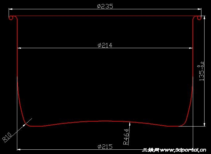

搞拉伸模设计的高手,指导小弟一下怎么设计此模具,要几次拉出来。最好能画出每套的装配图和用什么模具材料
8 D( K3 n4 X6 ?; ^* j) t8 U' d; [& h" ?  K  }( v7 L. J* |8 A' q
技术要求:* f9 f' z( S. N
1.内锅表面不可有起皱拉花等外观不良现象;
8 r: V/ R" ]# H$ w4 B" b' \2.卷边均匀,不可有刮手现象;
! H; F# A; t  R+ R9 d& Q3.产品材质是 SUS202 T=0.5
* x5 J8 f6 F1 N5 @; s& `- f 001.jpg : H$ c- A8 K% \& d: D* _

楼上兄能否说详细点,每次拉伸内经与高度尺寸
发表于 2010-5-26 17:32:59 | 显示全部楼层 来自: 中国广东佛山
楼上兄能否说详细点,每次拉伸内经与高度尺寸7 d1 ]# o8 |# ^2 [, H" }6 |
djcj 发表于 2010-5-26 16:39 http://www.3dportal.cn/discuz/images/common/back.gif
; R! D( ]9 V2 s. x1 K1、楼主只给了一个图片,没有尺寸。" w( |+ u- T- v# }3 N) `' C
2、建议楼主查一下模具设计手册的相关拉伸系数,楼上已明确告诉分两次拉伸了,应该难度不大了。
