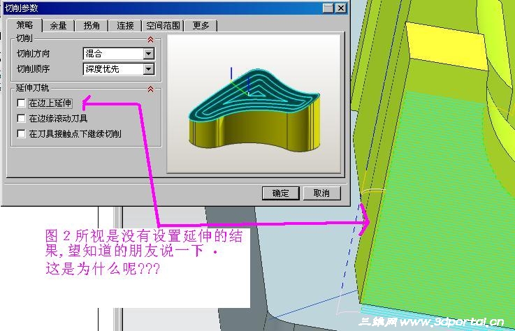

; B+ S7 }  c6 h3 m( A/ e如题

发表于 2010-5-26 08:15:54 | 显示全部楼层 来自: 中国广东深圳
这个现像老早就有了。这个跟部件的品质有关。。你建个方体来试下决对不会有这种情况。。
/ j- s+ W' @7 F5 q( Z% O$ s1 l只能是做面挡住就没事了。我现在用4.0只能是这样解决。。。

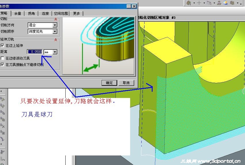

能不能在进退刀那里延伸
发表于 2010-6-7 09:10:52 | 显示全部楼层 来自: 中国广东东莞
说下自己处理意见 我一般情况下是延伸11%或者5% 从来不直接给0.5 因为给0.5总是会跑出去,具体原因我也不知道 如果百分比还不行 就像上面的所讲 做个辅助面。

我用过加3MM。没这样的问题。7.5的。

刀路编辑下

偏置实体 试试
发表于 2010-12-18 15:41:52 | 显示全部楼层 来自: 中国江苏苏州
阁下
2 ]/ j1 _" ?, X. x  c7 W
# b: d  D% h  u0 l: z- y偏置下面很容易啊我们可以用下他造型方面的强势
