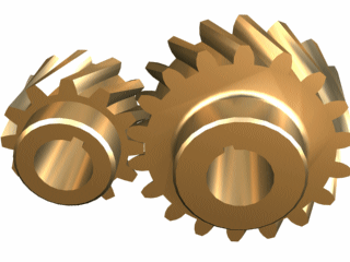

请问proe的仿真怎么保存成图片内容可动的?如:

动画文件保存成MPG然后转化为GIF,或者用动画制作软件截图,置顶就有。

用视频转换大师软件搞定6 u! P# u6 o% Y! z. O+ P! c1 d
http://china.winmpg.com/product.html

看图片好像还用到了渲染

用动画制作软件截图
