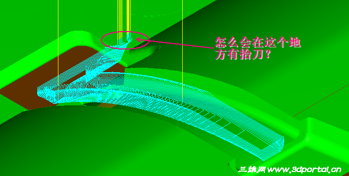

大家帮忙看看这个刀路,怎么那个地方有抬刀?
发表于 2010-5-26 09:14:41 | 显示全部楼层 来自: 中国广东广州
上图!!!有图有真相!!!
发表于 2010-5-27 20:47:59 | 显示全部楼层 来自: 中国广东揭阳
边界线可能断了

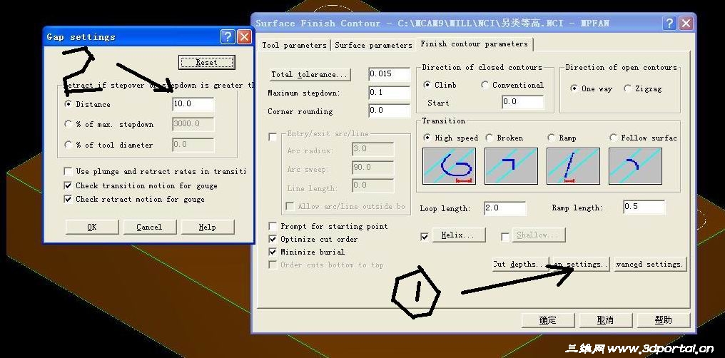

发表于 2010-6-13 20:14:46 | 显示全部楼层 来自: 中国广东深圳
DG.JPG 打开这个参数看看,将它改成10-20左右
