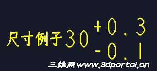

3、怎么使注释里的上下公差大小为正常高度的0.75或者别的值(如图)?

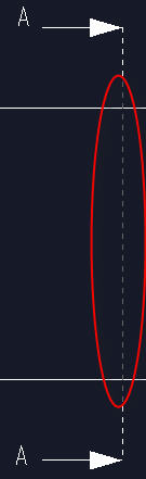

) x% t6 j; [% _) S% O- J7 v3 \4 @4、剖面线之间的线段怎么去掉(如图红圈处)?
  x. j4 x$ h8 |; T) U! r 3.jpg : U+ d- f9 i4 L3 p# m! `! C5 Q, q2 C% I

2 s2 N" W$ ^+ @% D  v3.工程图配置文件设置: tol_text_height_factor 0.75
1 }8 z0 L$ P7 X  o/ T4. 插入--断点, 选择要去掉的线段的两个端点.

对了,问题3是指在一般的注释中怎么缩小公差(或者说上下标)高度,不是图形本身尺寸的公差???
发表于 2010-5-26 20:40:18 | 显示全部楼层 来自: 中国广东广州
注释中的公差是可以单独设置大小的,自己动手练练。/ v1 r9 n/ k. G% p: ?+ N
