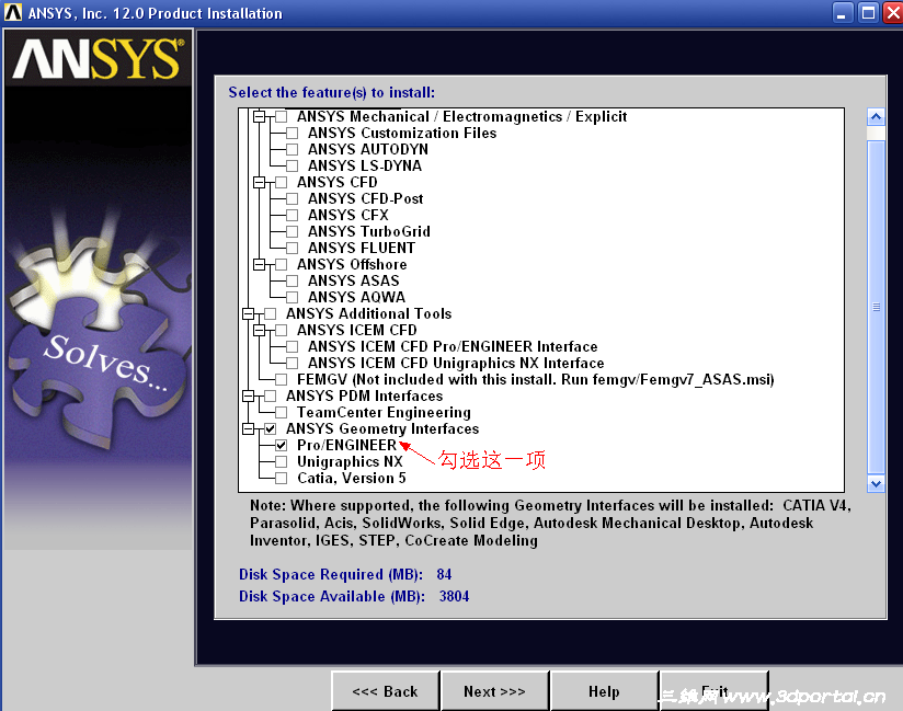

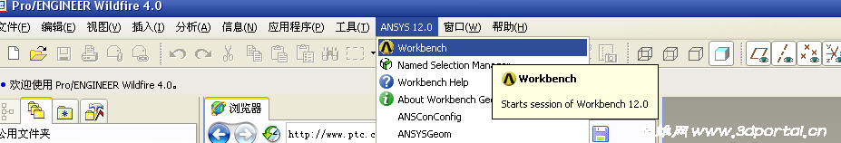

怎么在pro_e 5.0 M30菜单中加入ANSYS(版本12.1)的接口?: N  V/ n  L' Z/ @" S$ i( ?3 ~
2 ~" B/ f- K8 \
这两个软件现在都已经安装好了( R2 ]9 n" z# U" O* f* E
$ A; K! J6 D- o7 S* n1 h
系统是WIN7) v8 ~! K8 x' u1 [
9 @1 f, G: {$ L请高手详细解答,谢谢!

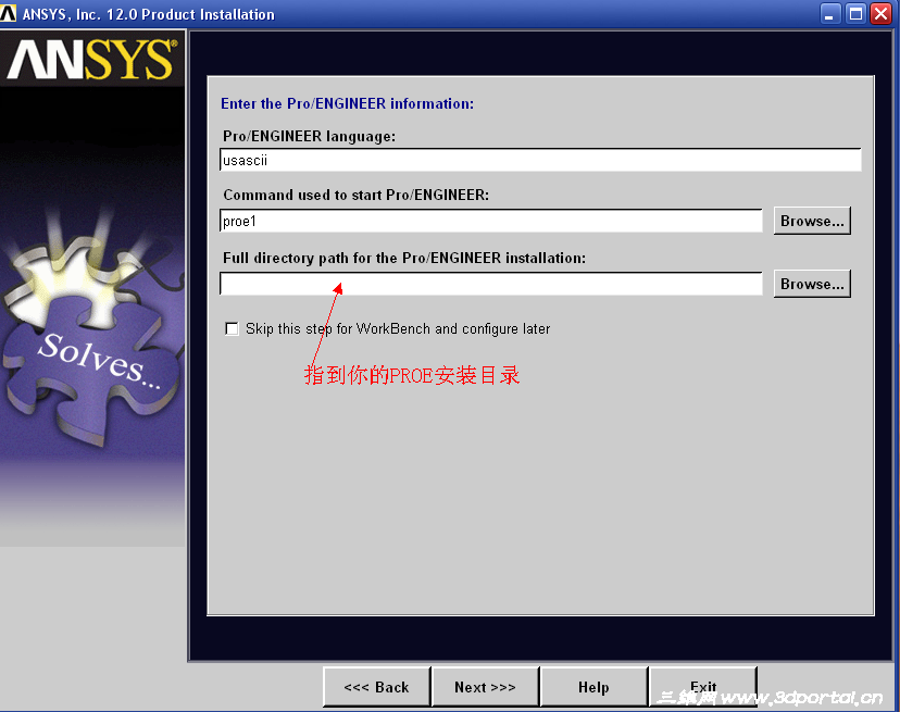

发表于 2010-5-26 08:19:32 | 显示全部楼层 来自: 中国山西太原
安装ANSYS中的product时
kevin_pcac + 3 应助

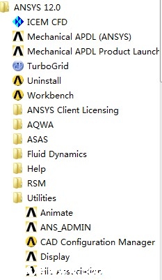

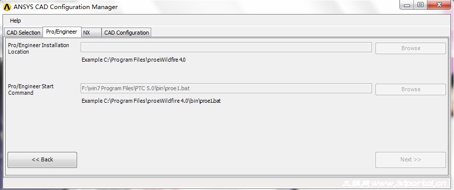

发表于 2010-5-26 18:25:18 | 显示全部楼层 来自: 中国江苏无锡
ansys下CAD Configuration manager
kevin_pcac + 3 应助
 楼主| 发表于 2010-5-26 20:53:43 | 显示全部楼层 来自: 中国北京
9 i! w" V& C4 j& V4 w2 v
谢谢两位
