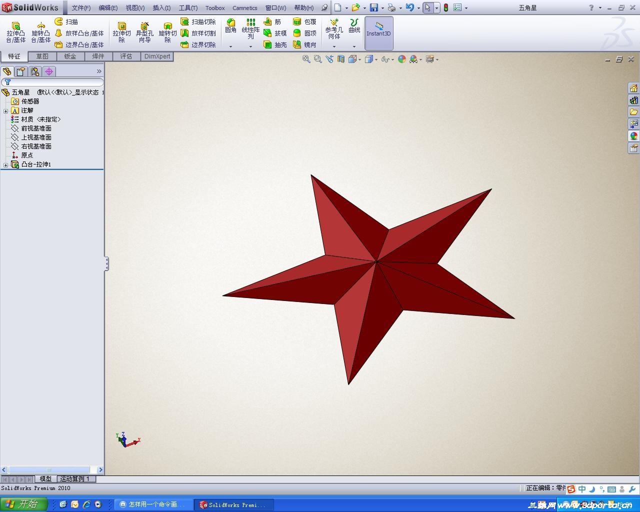

前几天在论坛上看到有人把五角星的图片上传了,画得很好,各位高手又贡献出他们的做法,有用一步拉伸就能做出来的,有用放样的,就是没有一个人肯上传自己的源文件,希望大家告诉我以上的做法都怎么做,步骤详细点,最好有源文件。

做有角度拉伸

放样时的2个轮廓草图:1个为5角星形,1个为一个点。

本帖最后由 GAOLIZHONG1974 于 2010-5-26 09:02 编辑 5 ?. m( J  }1 B, [$ p9 [
" {6 ]+ E3 c. ^: ]# k
用拉伸,定义大的拔模斜度就可以了。
0 [+ h  R( a* M3 x 1.JPG 五角星.rar (44.66 KB, 下载次数: 28)
发表于 2010-5-26 09:09:40 | 显示全部楼层 来自: 中国浙江宁波
用角度拉升,重新定义拔模角度
发表于 2010-5-26 10:06:18 | 显示全部楼层 来自: 中国上海
我用的就是5楼的方法~很好用的

拉伸就好,一个命令解决,我才学不久

哈哈,放样就行,
 楼主| 发表于 2010-5-26 16:19:18 | 显示全部楼层 来自: 中国辽宁沈阳
大家说的方法我都试过了,都好用,感学大家的帮助

5楼的方法方便、实用。
