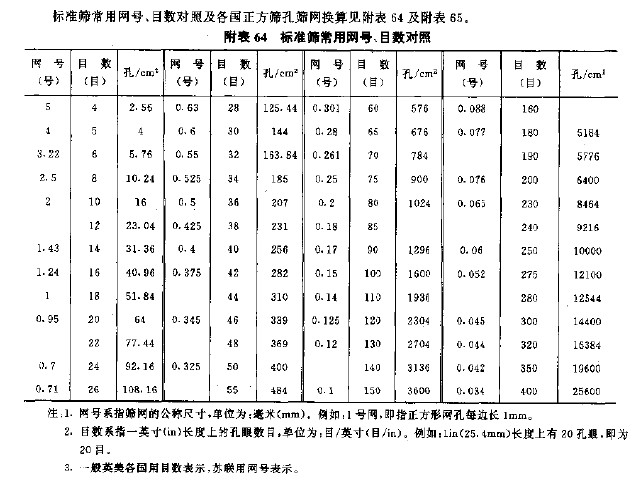

发表于 2010-5-26 11:50:24 | 显示全部楼层 来自: 中国山西太原
工业用标准筛网常用网号、目数对照表:
