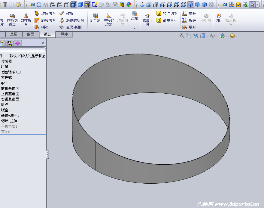

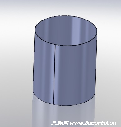

LZ说的是这个样子吗?. _& W) P, W4 M3 G5 {! j; a
发表于 2010-5-26 10:06:26 | 显示全部楼层 来自: 中国江苏无锡
3# KT-KID 8 d0 ]# g) z$ X
我怎么也不觉得是这样的。。。呵呵。。。。
发表于 2010-5-26 10:26:36 | 显示全部楼层 来自: 中国上海
4# reichie
" p% c5 k% V" b- O1 q8 L3 q/ @' T的确 这样太简单了点 LZ给个图瞅瞅

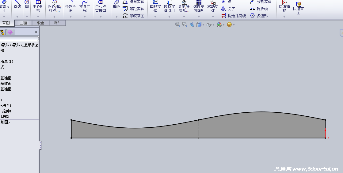

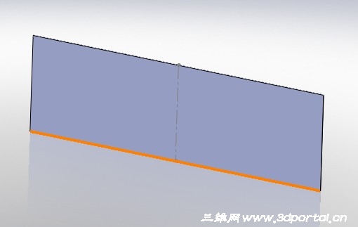

发表于 2010-5-26 16:16:06 | 显示全部楼层 来自: 中国北京
. j7 E9 H' U9 V  v7 e
- u6 r+ X- Q$ |5 x2 E8 B* [ 截图00.png 截图01.png 零件2.rar (99.05 KB, 下载次数: 6)
