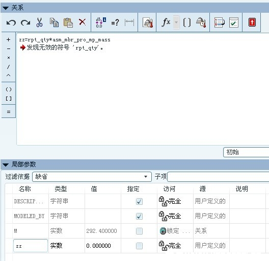

[求助] bom中关系式错误,大家帮忙看一下,谢谢了!
发表于 2010-5-26 09:23:48 | 显示全部楼层 |阅读模式 来自: 中国江苏苏州
发表于 2010-5-26 10:03:31 | 显示全部楼层 来自: LAN
你的重复区域还没定义RPT_QTY,  需要先定义这个.
