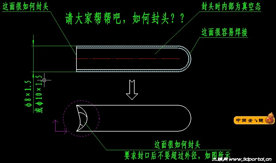

[求助] 铜管封口问题,急求!!
发表于 2010-5-26 11:22:11 | 显示全部楼层 |阅读模式 来自: 中国北京
1 w1 N8 b& z) J2 @
% z2 I' N9 p: x1 N  `铜管封口问题,使用时,内部为2公斤左右压力,要求封口强度高
发表于 2010-5-26 11:54:28 | 显示全部楼层 来自: 中国上海
用超声波铜管封口机直接压合
 楼主| 发表于 2010-5-26 13:39:52 | 显示全部楼层 来自: 中国北京
超声波铜管封口机直接压合,
- Y2 M8 q+ C+ n; L% f- l楼上说的!5 z) V, a7 w2 l* \! d9 v, S
我知道,但是我的封口时内凹式的!9 s: _2 }! n! ?, [0 z
看看有没有其他的办法来解决@@1 }" X7 @9 `/ w+ j! S
再有超声波铜管封口机直接压合,主要针对薄壁管而言,9 |$ D$ q/ r; ~) F. E% I  \; _
1.5mm可能压接的不太可靠@@
发表于 2010-5-27 20:30:22 | 显示全部楼层 来自: 中国山东青岛
该问题也是我们的难题,每次漏都用银焊条补焊。用不到半年就开焊,上次在北京买了一台铜盘管来了就是漏的,碍于领导的面子没有退货。
 楼主| 发表于 2010-5-31 18:47:11 | 显示全部楼层 来自: 中国天津
看似简单,实际很难的!
  m6 ^6 x9 {1 g5 {4 f6 D" S7 ?希望有经验的师傅帮忙!
发表于 2010-6-1 14:28:08 | 显示全部楼层 来自: 中国江苏苏州
一个不成熟的建议:可以采用与右侧相同的做法啊,要内凹的话再压成形(左侧可能需要先做)。
