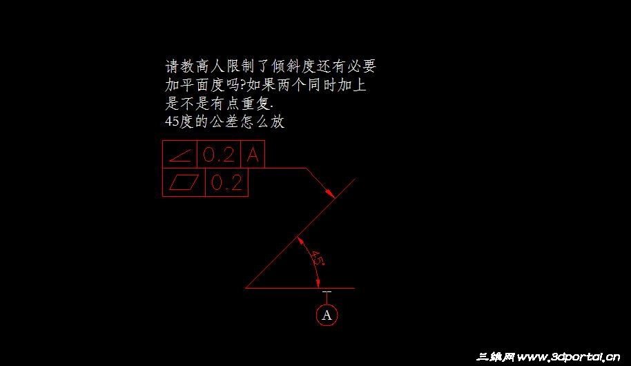

[讨论] 倾斜度和平面度的问题
发表于 2010-5-26 13:07:09 | 显示全部楼层 |阅读模式 来自: 中国陕西西安
倾斜度和平面度的问题
发表于 2010-5-26 14:15:26 | 显示全部楼层 来自: 中国江苏常州
那个45度是没有问题的啊4 z; U: f5 U8 a; S. U5 y: l5 a
平面度是与基准平面距离为0.2的两个平行平面之间的距离9 l( G( `$ u8 C8 G( s) o" T
-----------7 x$ I, R. \( Y) P1 w* M' a5 t
仔细的分析
9 d3 u2 @: [1 ^& m这个基准平面就是与地面夹角为45度的那个平面7 i. |0 Y0 e' n8 x- z
公差平面是与基准平面距离都是0.1的对称平面
0 m, v" U% {, P& S) s% H也就是一个是在上面一个在下面! O$ Z  \2 U* n; K3 {1 o4 E
( W$ I' D  n3 {- F9 B2 N5 x倾斜度是与基准平面成45度的两个平面之间的距离0.25 J! G% n1 G6 o/ r: x7 P: r
第一个平面是与上面所说的基准面是一个面  i4 Z4 e& Q/ f
第二个平面是与基准面距离为0.2的一个平行平面
; U& I( O" C. ~# @0 V' f. K: L& Q----------2 k" o9 X  A' o$ c  i/ V3 s
虽然同是两个平面
. J$ O$ X4 M/ v0 z方向有0.1的差别
) T: X$ P, c2 u这样控制了倾斜度事实上只有0.1
- b2 Q  \6 j* `. d+ o  P% D% C而平面度也只有0.1

发表于 2010-5-26 14:38:16 | 显示全部楼层 来自: 中国上海
' a, z0 B% C; A& h5 J. G" g
7 k$ F) b: _3 B( @0 u3 D1 A平面度公差带是距离为公差值t的两平面之间的区域;
9 z# G; t+ |5 b倾斜度(面对面)公差带是距离为公差值t且与基准平面成一给定角度的两平面之间的区域。0 M; G( k2 B) `& c+ L" }' V9 Q
由此理解在倾斜度和平面度公差值相同的情况下,倾斜度(面对面)包含了平面度;如果平面度公差的数值小于倾斜度公差数值则不包含,因为平面度要求更高。
  h& m8 _% E: F3 F2 S7 m6 }, v0 N就楼主的图而言,平面度和倾斜度肯定是重复了,只需要标注倾斜度就可以。
发表于 2010-5-26 14:47:16 | 显示全部楼层 来自: 中国江苏常州
补充楼上的说法:; f- `7 e  C" I2 Y" ]9 t! }
关于45°角度,正确的标法应该加框,按理论正确尺寸标注处理。
发表于 2010-5-26 14:54:14 | 显示全部楼层 来自: 中国上海
1.关于45°。
" a# O+ v# E2 c# q/ }由于一平面对另一平面有倾斜度公差要求,故45°成为理论正确尺寸,参考GB/T 1182-2008《产品几何技术规范(GPS) 几何公差 形状、方向、位置和跳动公差标注》的18.11条。
( A* `+ w- M! G$ O  j" `2.平面度公差是受到倾斜度公差的限制的,两者公差值大小一致就是矛盾的,在有倾斜度要求的情况下平面度的误差的最大值就是倾斜度公差值。
