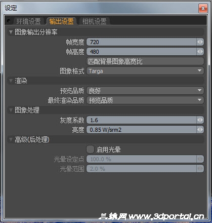

我在做产品渲染,保存后的照片像素很低,在' `5 L/ L. J! N$ y  o6 w% w
PhotoView 360 2010软件里还能提高像素?

在PV360的设置中可以改变图象输出分辨率。。。。。。。

solidworks 里的画面质量也要调整一下吧? 在photoview里 单击右键 “图像输出预设值”里也可以调整
