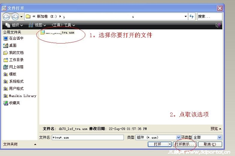

: m# |/ a0 c" k3 Q" M: O+ D( _2 }Proe不知道有没有大型装配体打开模式,即以类似solidworks的轻化模式、solidedge的停用模式打开一个大型装配体,这样打开文件的速度非常快,需要的内存很少。不知道哪位高人知道,还请指教一二。

proe里面使用简化表示。

原由是这样的,我有一大型装配体,用我目前的电脑根本就打不开,打开到90%时提示内存不够,要退出,故而想到此法,如在soildworks或solidedge里以大型装配体模式很容易就打开了,因为这样需要的内存非常小,而且很快。! j1 Q& _: b/ C% s5 P# k6 F  j
还请告诉如何用proe达到此一需求,谢谢。
发表于 2010-5-26 21:34:33 | 显示全部楼层 来自: 中国湖南长沙
打开的时候选择打开表示,在里面选合适的简化表示方法。

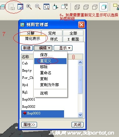

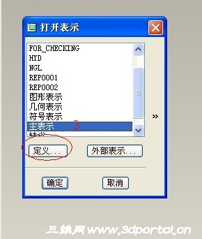

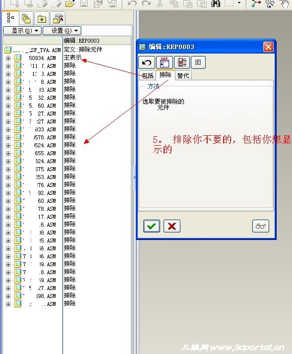

1.jpg 2.jpg 3.jpg 4.jpg 5.jpg 如图
