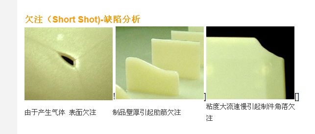

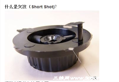

塑料制品的欠注示意图
    欠注又叫短射、充填不足、制件不满,俗称欠注,指料流末端出现部分不完整现象或一模多腔中一部分填充不满,特别是薄壁区或流动路径的末端区域。其表现为熔体在没有充满型腔就冷凝了,熔料进入型受腔后没有充填完全,导致产品缺料。如图右图所示。
! B; x. D2 V! ^& o    产生短注的主要原因是流动阻力过大,造成熔体无法继续流动。影响熔体流动长度因素包括:制件壁厚、模具温度、注塑压力、熔体温度和材料成分。这些因素如果处理不好都会造成短注。$ `6 w6 a9 L# b! S

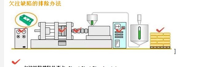

- x- c* Y$ L0 M( X& u$ O( _) m: Z欠注缺陷排除检查点 Short Shot Checkpoints. }& L5 v5 p& h8 _* M
  • (1) 工艺条件控制不当。应适当调整。
  • (2) 注塑机的注射能力小于塑件重量。应换用较大规格的注塑机。
  • (3) 流道和浇口截面太小。应适当加大。
  • (4) 模腔内熔料的流动距离太长或有薄壁部分。应设置冷料穴。
  • (5) 模具排气不良,模腔内的残留空气导致欠注。应改善模具的排气系统。
  • (6) 原料的流动性能太差。应换用流动性能较好的树脂。
  • (7) 料筒温度太低,注射压力不足或补料的注射时间太短也会引起欠注。应相应提高有关工艺参数的控制量。
