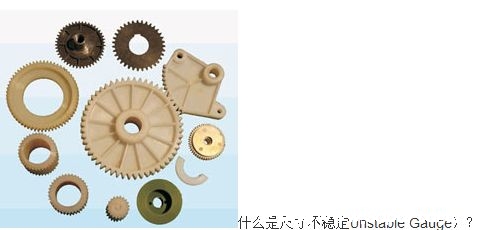

    尺寸不稳定Unstable Gauge)是指在相同的注塑机和成型工艺条件下,每一批成型制品之间或每模生产的制品各型腔成型品之间,塑件的尺寸发生变化。如图所示:
0 }0 I6 G' Z# `% c    产品尺寸的变化是由于设备控制反常、注塑条件不合理、产品设计不好及物料性能有变化等原因造成的。
) ~- y  S5 ^% i
