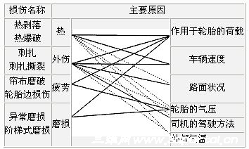

有哪位高人知道工程轮胎的磨损问题是否应该定义为评价其好坏的标准?又该如何定义?

轮胎的正常速度,可由如下TKPH求得。
4 D4 G# @% ~8 M6 @/ e$ T  作业条件和轮胎能力相比,是将TKPH(每小时吨公里)作为标准。作业条件的TKPH不应超过轮胎能力(TKPH)。! W; P) C0 K% ?
  作业TKPH=轮胎平均负荷荷载×平均作业速度
7 S2 D5 J- X' W% F7 O4 `  轮胎平均负荷荷载=[(空车时的轮胎负荷荷载)+(载货时的轮胎负荷荷载)]/20 e4 u6 i' p& q+ X$ x* j9 U- o
  平均作业速度=(1个运程的距离×1天的运程次数)/1天的总作业时间+ b6 w3 T* [# o* F' |5 V
  平均作业速度表示一天的作业时间内行驶的平均车辆速度,总作业时间内包含休息时间、平时停车时间。
