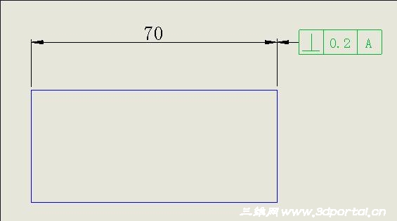

[求助] 形位公差如何标注成如图样式
发表于 2010-5-26 16:21:58 | 显示全部楼层 |阅读模式 来自: 中国江苏泰州
形位公差如何标注成如图样式

 楼主| 发表于 2010-5-26 20:11:55 | 显示全部楼层 来自: 中国江苏泰州
我是问在SW中如何做到

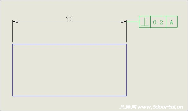

 楼主| 发表于 2010-5-26 20:57:57 | 显示全部楼层 来自: 中国江苏泰州
我知道楼上的做法,但是不能做到如图的效果,尺寸线不能连到形位公差框中间

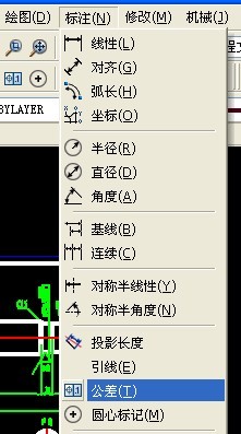

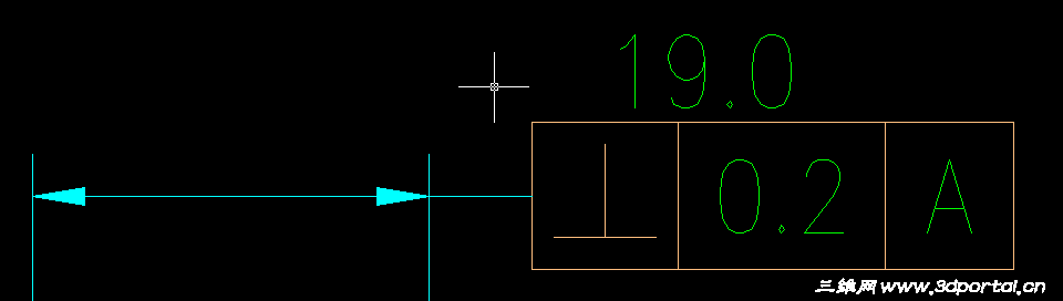

发表于 2010-5-26 21:11:48 | 显示全部楼层 来自: 中国安徽淮南
若是CAD的话,距离不够,形位公差的箭头不会显示出来。
$ [( v: t1 y* U# R) b7 R. C5 O结果就象你的图中的一样了。

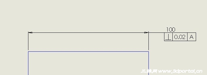

 楼主| 发表于 2010-5-27 08:10:52 | 显示全部楼层 来自: 中国江苏泰州
要尺寸值在形位公差上面且尺寸线在形位公差框中间
发表于 2010-5-27 09:25:32 | 显示全部楼层 来自: 中国湖北武汉
0 T! G4 c, g$ V  `1 k9 p0 m
! F$ h& r# V( F. @6 ?' {8# kivent ( \, O, E, B5 p2 \5 m
. r; Z, w7 z, Q2 V7 o
- N) m! v9 T/ U4 [8 \! L/ z* {6 u你先标注尺寸,然后选中尺寸再点形位公差,它默认的是分开标的,你可以直接把尺寸向右拉,尺寸值就跑到形位公差上了。

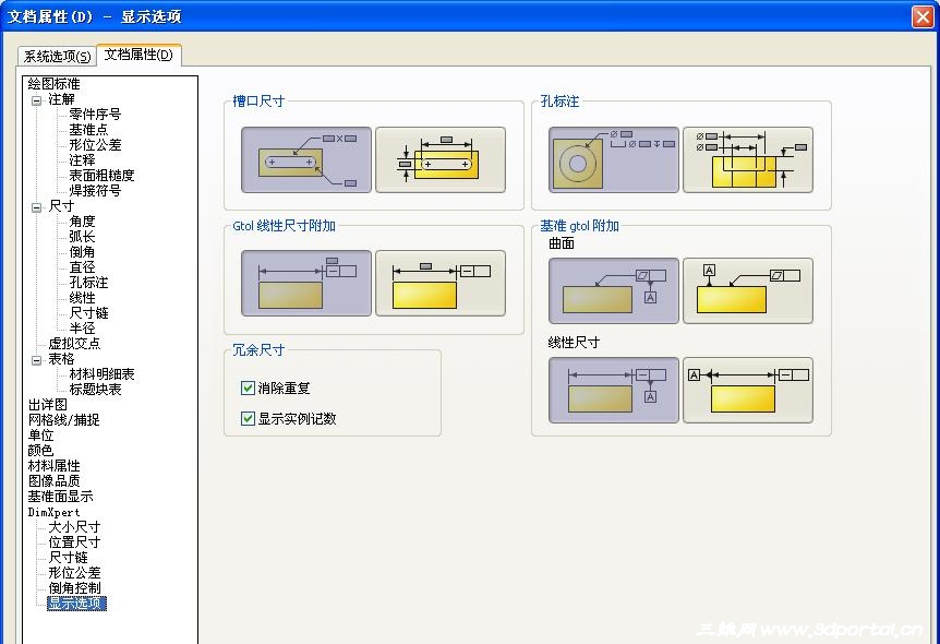

发表于 2010-5-27 12:33:22 | 显示全部楼层 来自: 中国安徽淮南
工具--选项, 这里是可以控制的。( C+ x0 c0 u8 Z/ Q( j" a% k5 m
见附图。7 h; _2 B. D- f7 U6 `! T
 楼主| 发表于 2010-5-27 20:07:39 | 显示全部楼层 来自: 中国湖北孝感
谢谢楼上的兄弟
