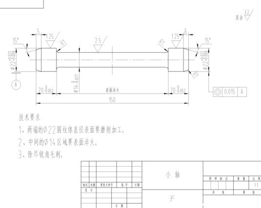

如下图(图在二楼),一种小轴,材料钢35。两端Φ22×20的圆柱体直径需磨削加工,表面粗糙度Ra1.25,并且尺寸要求严格;中间的Φ14圆柱体需要表面淬火。& e8 ~) p5 a! l' c4 Q8 v
如果这个小轴没有中间的Φ14圆柱体部分,是Φ22的整个圆柱体,可以采用无心磨床磨削;可是现在这个结构能否用无心磨床磨削加工?同轴度如何保证?
, ~3 b8 H+ t. P8 i4 K; ~) ?期待各位专家详细解答!谢谢!

大致工艺如下:
7 x0 o2 `7 T) o下料——粗车——精车——表面淬火——磨外圆。
) `/ A; y9 ^/ h/ d; \+ Y0 v不宜采用无心磨。

5 j$ `2 b8 p3 |+ \' w7 p. D# {; Q台阶轴一般是用外圆磨来加工的。4 t" e0 ^6 }; k! ?5 `
两端粗加工时,在车床上把顶尖孔打出来,在外圆磨上加工,同轴度会得到非常好的保证。

8 ]7 K& a$ I8 ]4 R衷心谢谢楼上2位专家的解答,现在的问题是----这种小轴的加工数量很多并且它的尺寸很小,如果在车床上把顶尖孔打出来然后在外圆磨上加工外圆的话,其效率是很低的!请你们继续关注解答吧!!!!!!!!!!

量比较大的话,轴的顶尖孔有铣端面打中心孔专用机床,可以外协的。

1.粗糙度是Ra1.25。
0 Y/ e% K/ `/ k8 f( d/ W2.可以保证两头同轴度。! N  S7 y* u; b4 v9 \$ O9 T
3.直径22部分长度倒是个问题,有使用要求吗?
0 h+ K" \: u. I4.两端直径22不淬火,中间淬火,少见,什么考虑?

热处理前的工艺流程就不说了,热处理后我赞成用无心磨设备采用通磨的方式加工(无心磨设备具有通磨和压磨两种加工方式),但通磨时注意:1.根据需要对磨削区域(通常所说的火花区域)的调整;2.工件的运动轨迹的调整(导板、托板及中心高,角度等);3.冷却和每次吃刀量的掌握(防止过热出现弯曲变形)等.合格的师傅是完全能保证两端同轴度0.015 与0.015左右的尺寸公差及粗糙度要求的,它具有高效率、底成本、适合大批量生产的特点,普通的设备也能达到很高的加工精度(尺寸公差<0.006,圆度<0.005、Ra<0.2等)。& M& i6 q: g0 s/ f  ?" {* r
其他的方法当然也能加工出来,但要考虑:1.你用的设备精度情况;2.工装夹具的设计;3.中心孔的各项精度;4.顶尖的顶紧力对细长轴造成的弯曲变形;5.成本与效率.
asdolmlm + 2 鼓励参与
发表于 2010-5-27 17:04:34 | 显示全部楼层 来自: 中国四川成都
补充:虽然两端外圆表面轴向上距离110,但圆周上是连续的且单端磨削面长有15,只要砂轮与导轮的工作区域够长,完全能够形成一个连续的力把工件从喂料口送到出料口。

1、这个小轴在车加工后要进行表面淬火,两端22直径部分不进行淬火是因为这个部位需要焊接。
1 L& G; a  f7 K: |' Z. X2、这个小轴的尺寸是这种产品里尺寸比较大的,还有两端的直径为15-10范围内的,如果这些直径的轴采用一件件磨削的话,我感到太慢了。0 B2 H+ t5 {3 s2 v& O' @. Z# F
3、如果精车能达到尺寸的要求的话,同轴度能保证吗?, B7 z) G% e6 V3 t/ z

, r( N) c) S* h/ q* i用冲子磨就可以了,速度快!压住一头,同心度0.015可以保证。

我认为,用数控车在弦车好一头的5*15度的倒角后,再用特制的顶尖顶在斜面上,车其他尺寸,应该是可以的

批量大当然是冷镦(冷挤压)最有利。+ D- X$ K/ r& M
毛胚出来,热处理,再磨削。

同轴度0.015,好的车床是可以保证的。
