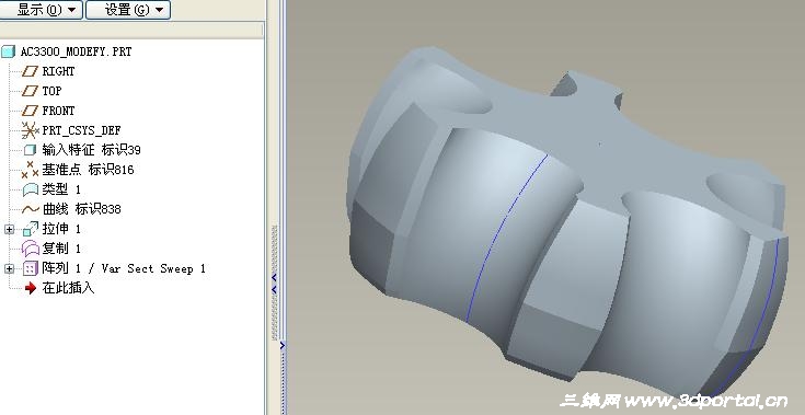

( A) K1 i( j- S三维造型,把这个零件做出来,主要是倒角部分,其它的我已经做完了

我的想法是用扫描混合来做,通过用恒定法向截面方向来保证40度角,因为4。0的原因,转过STP格式,已经丢失了文件部分特征,没做成功。把思路说一 下,慢慢做应该能实现
发表于 2010-5-28 09:53:13 | 显示全部楼层 来自: 中国辽宁营口
插入-扫描混合-参照-轨迹-选取项目(选要倒角的边做为轨迹)-剖面控制-恒定法向(选参照平面)-剖面-依次选择先绘制好的截面-扫描混合生成-倒角完成。

发表于 2010-5-28 10:58:07 | 显示全部楼层 来自: 中国广东东莞
不知道是不是楼主想要的结果,详细图纸没认真看,只是以楼主的模型做了一些参考线,然后用VSS重新建了一遍,把倒角部分加进去了。3.0的图档,应该可以打开吧。

发表于 2010-5-28 11:01:01 | 显示全部楼层 来自: 中国广东东莞
晕了,做了2.0mm的导角,楼主相应改一下吧,不好意思,只看了第一个图是2.0±0.5

$ N5 }8 |* e& [# G: }9 {高手啊,太崇拜你了 22# for-mar
