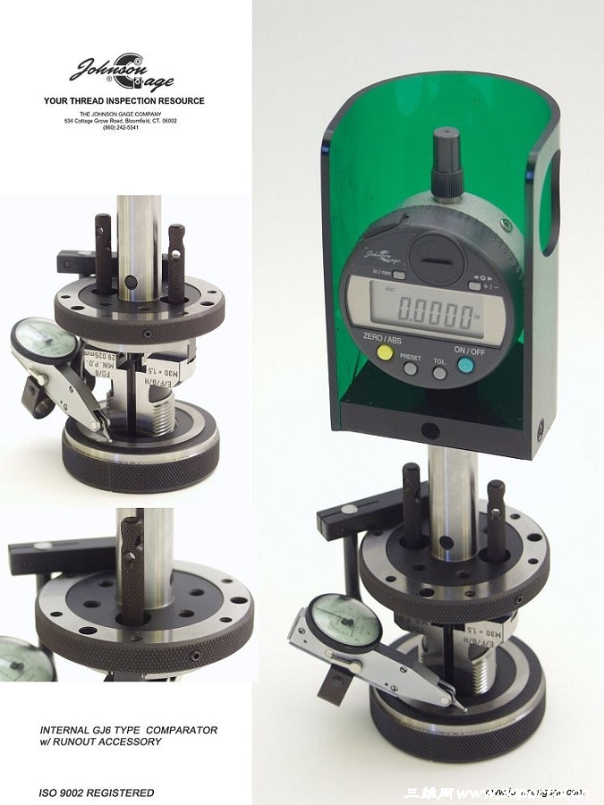

发表于 2010-5-30 10:31:35 | 显示全部楼层 来自: 中国江苏苏州

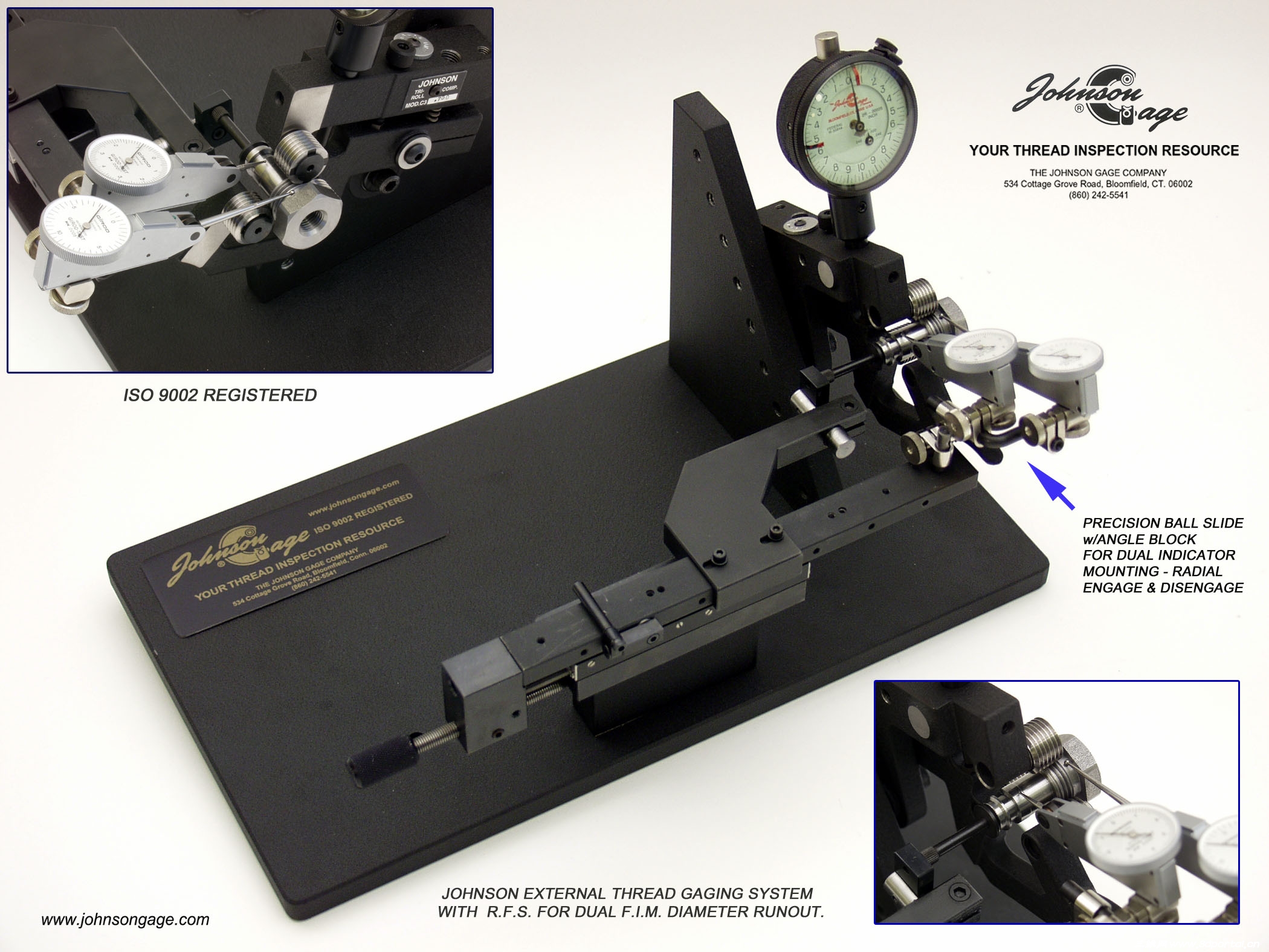

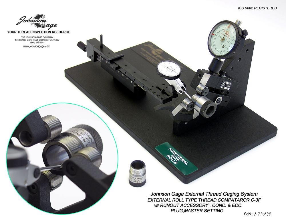

你这个不是以外螺纹大径为基准的。标在螺纹上为基准的时候,都是指螺纹的中径。我就是做这种量仪的,美国牌子JOHNSON GAGE.: N4 j; y1 A. k* \" `! x
发个图片给你看看!有兴趣可以聊聊。实际上就是以螺纹作用中径为基准,用表打被测面的跳动。
天际孤帆 + 2 鼓励交流

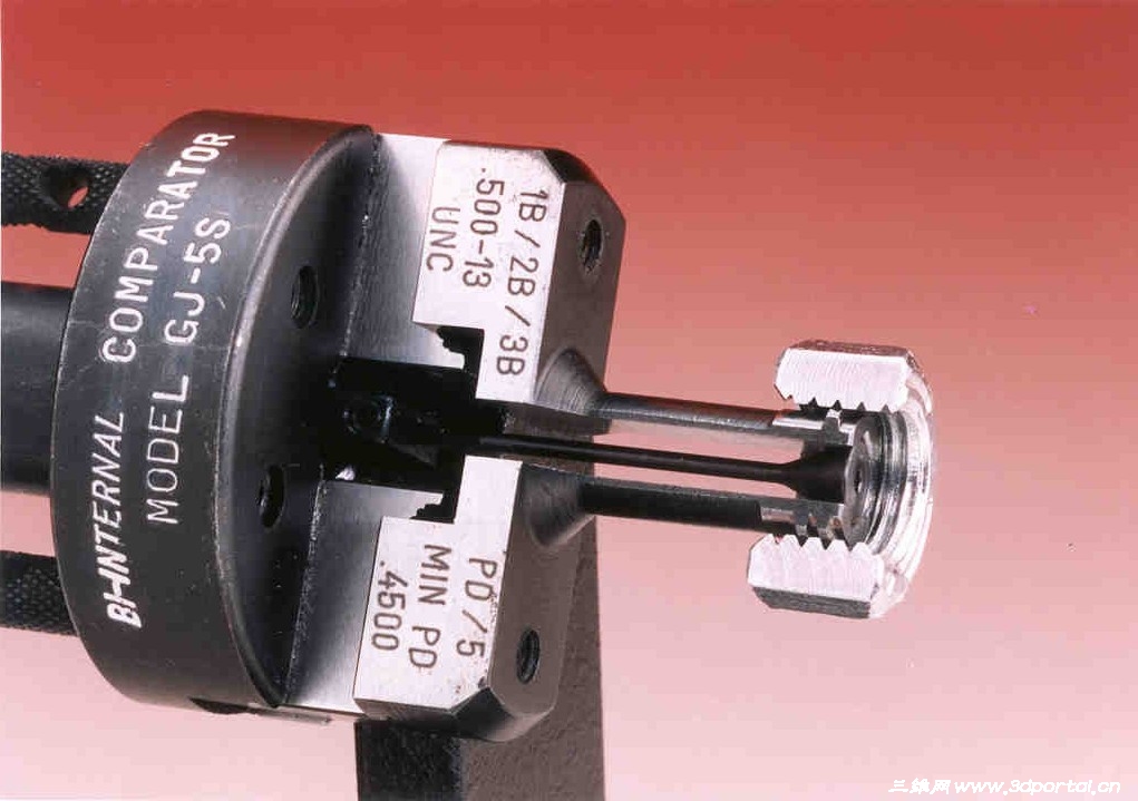

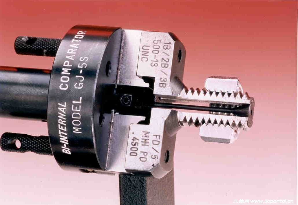

这个仪器很专业,提几个问题:% i) `$ `- A! ]
# q2 W8 P0 l4 E. K' W; k- c0 h. ]1)两块表是不是一次测量就同时得出了径向跳动、端面跳动?! H' j; X/ Y2 \3 b9 L% p9 y
1 D' h5 v, N; o8 T! a. }6 f; O2)与被测外螺纹配合的那两个螺纹状的检具,是根据不同的螺纹专门定做的专用检具吗?& i* K1 d" W3 _+ V, R
! K* ^! b6 C& E" f
3)内螺纹怎么测量,是否有类似的工具?

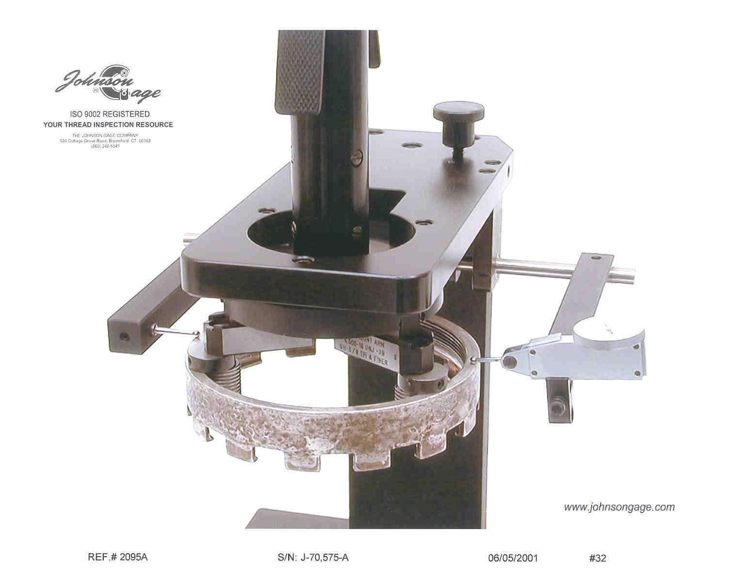

发表于 2010-5-31 15:12:48 | 显示全部楼层 来自: 中国江苏苏州
回楼上:所有测量都是根据产品的实际需求来进行定制的
3 ~8 T, R! C5 l. G" `1.我的第一个图,最大的表是测量中径值的,两个小的表,是以螺纹中径为基准测量径向跳动和端面跳动2 n  k6 W/ k  |4 u
2.螺纹形状这个东西,我们称之为测头。他是根据螺纹规格来定的。主要用来测量螺纹中径值,这个量仪能测单一中径和作用中径(测头不一样而已),并且分析螺纹锥度、圆度、牙型角误差、螺距误差。需要测其他跳动需另外加机构。另外一个是测螺纹与内孔的同心度。

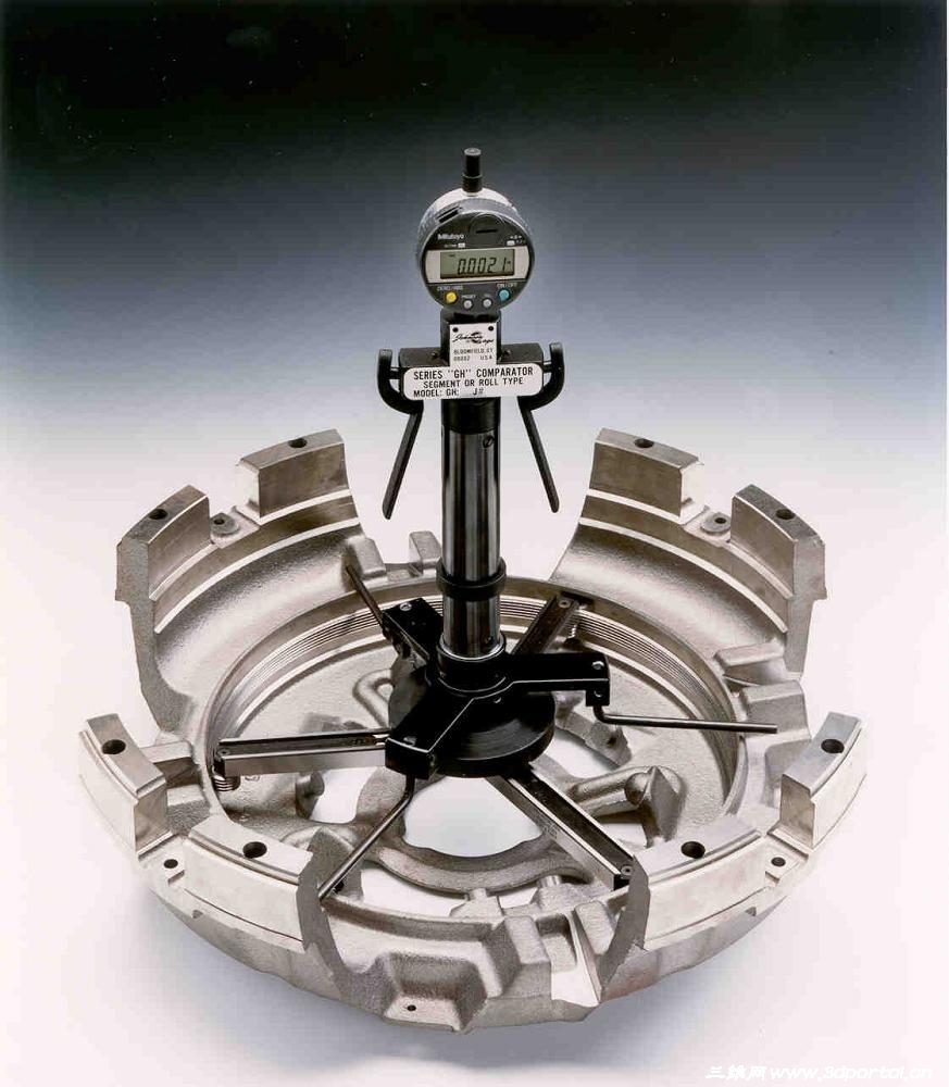

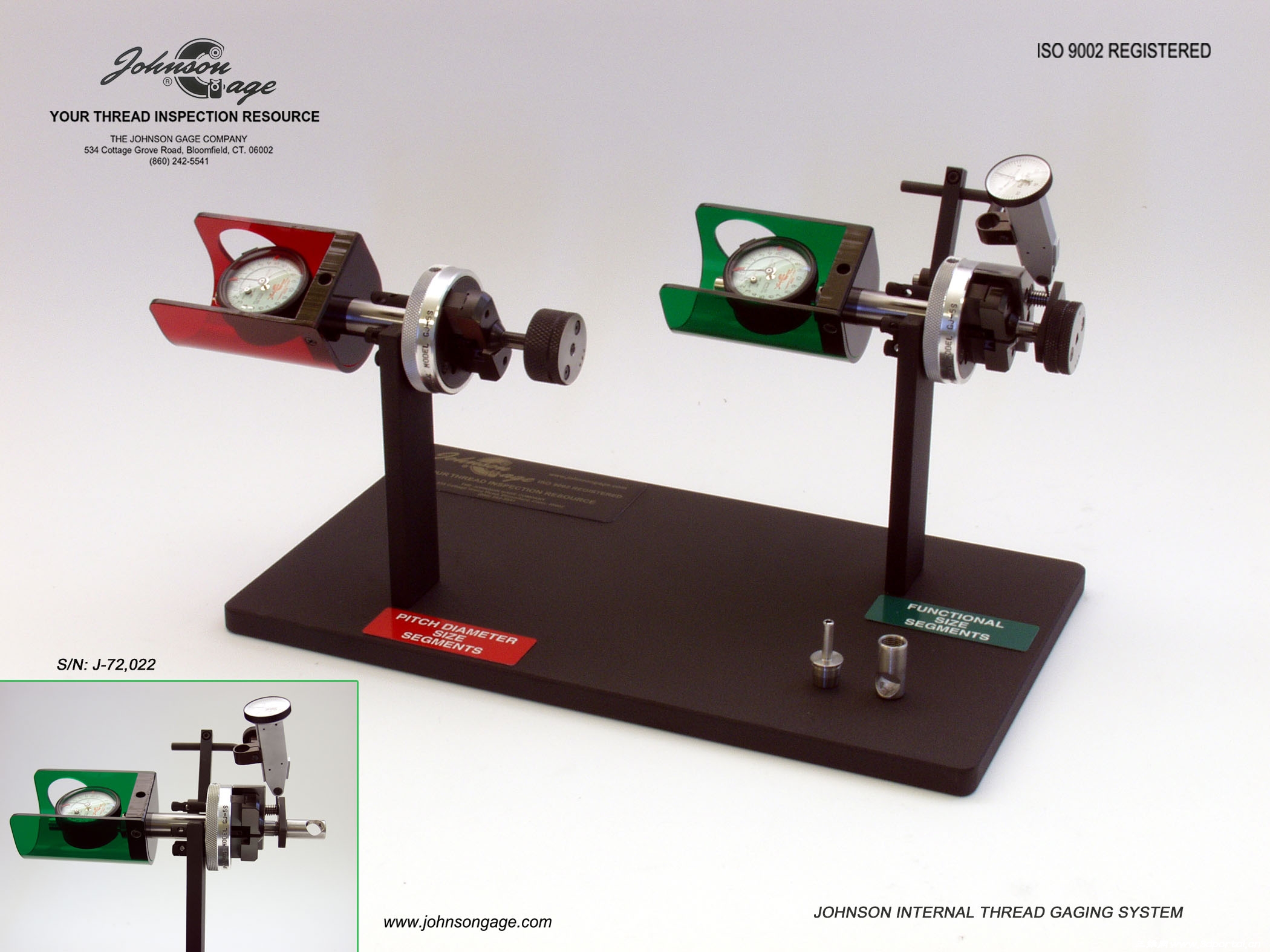

+ p& `6 Q' S+ c1 F: A3.内螺纹有类似的,内螺纹为4.5mm以上才能测。因为楼主问的是外螺纹,所以我先放了外螺纹的资料,我在附两个内螺纹的量仪个大家看看。
