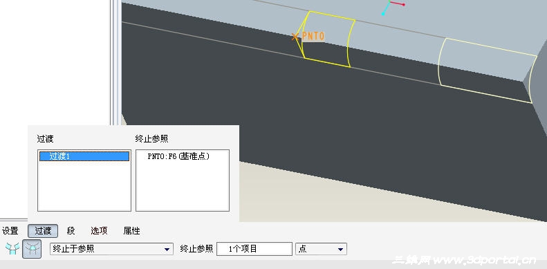

发表于 2010-5-26 20:26:11 | 显示全部楼层 来自: 中国湖北鄂州
在过渡里面选择终止参照就行了

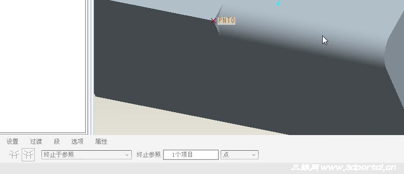

发表于 2010-5-26 20:40:39 | 显示全部楼层 来自: 中国广东肇庆
先做一个参巧点,倒角是过渡先终止于点

 楼主| 发表于 2010-5-26 20:47:17 | 显示全部楼层 来自: 中国浙江台州
3# yuangd ; L5 n' W2 _! S8 Y* ~; C0 Z4 a/ _
问题在过渡里面没有任何参照供选择,就是说你点过度栏后,里面是空白的,你右键也没用,我刚刚才试过,我是4.0的

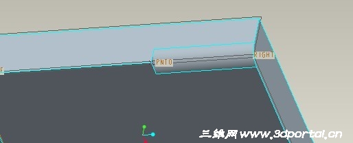

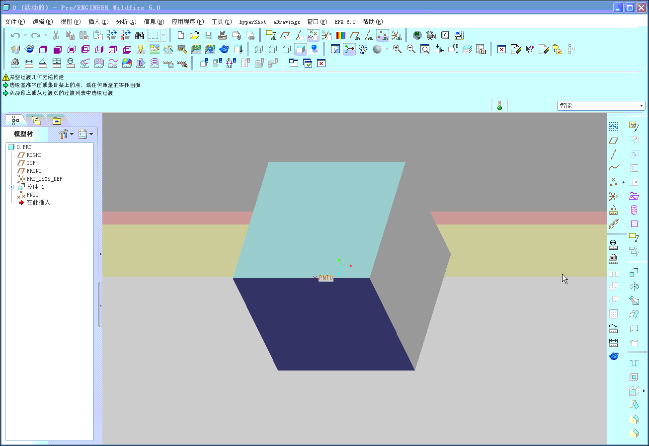

发表于 2010-5-26 22:03:32 | 显示全部楼层 来自: 中国湖南长沙
啥也不说了,看图。

发表于 2010-5-29 14:54:31 | 显示全部楼层 来自: 中国浙江台州
1 Y5 l+ K4 j' z/ d; o
5 m) X0 ^6 P) E' A6 }做了个简单的视频,给你做个参考
